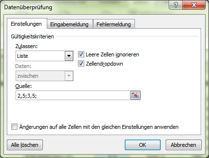

In einer Spalte ist der Formfaktor definiert. Momentan soll da nur eine Dropdownliste sein mit der Auswahl "2,5" und 3,5".
Ich lege eine Dropdownliste an:
Funktioniert auch erstmal, wie sie soll:

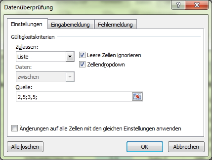

Nun schließe ich Excel und öffne die Datei erneut und Excel unterscheidet in der Datenüberprüfung nicht zwischen Komma und Semikolon bzw ersetzt die Kommata jeweils mit nem Semikolon:
Ich habe jetzt eine ganze Weile herumgebastelt, aber kriegs irgendwie nicht hin. Ich habe hauptsächlich mit der Formatierungsart der Zelle und den Auswahlmöglichkeiten in der Datenüberprüfung gespielt.
Erreicht habe ich folgendes:
- er ersetzt Komma durch Semikolon (aktueller Zustand)
- er ersetzt 2,5 bzw 3,5 durch das entspr Datum
- er lässt meine Liste wie sie soll, aber nur mit Anführungszeichen und die möchte ich nicht in der Auswahlliste haben
- er "funktioniert" mit Hochkomma davor, aber auch ein Hochkomma möchte ich nicht in der Liste sehen.
Hat jemand ne Idee, wie ich mein Ziel erreichen kann bzw wo mein Fehler liegt?
Bei mir hats funktioniert, sobald ich das letzte Semikolon entfernt habe also nur "2,5;3,5" in das Feld eingetragen habe.
Erster Screenshot, Quelle. Mal nicht als direkte Werte eingeben, sondern über die Klickauswahl mit rotem Pfeil eine Zelle auswählen, in der die Werte stehen. Die sollten die Formatierung Text haben, nicht Zahl. Evtl. müssen die einzelnen Werte in eigenen Zellen untereinander stehen und man gibt bei der Auswahl einen Zellbereich an.
Hach wie wunderbar.
Tatsache, so gehts. Auf indirekte Werte hätte ich ja auch mal kommen können.
Vielen Dank.
P.S. Zellformatierung auf Standard reicht. Es muss nichtmal als "Text" sein :)
