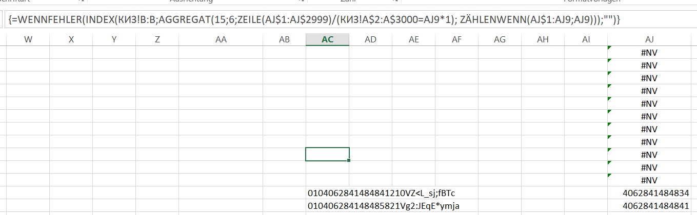

Jetzt habe ich leider noch ein Problem entdeckt:
In Spalte AJ wird gezählt dort sind "normale Formeln" drin.
In Spalte AC wird jedoch nicht gezählt also die Formel funktioniert nicht, dort müsste man jedoch auch die Werte zäheln.
Weiß vlt. jemand wieso das nicht funktioniert?
Vielen Dank!

Die Formel in Spalte AC zählt auch nicht sondern gibt Inhalte wieder wenn eine Bedingung erfüllt ist.
Das Ganze anhand von Bildchen zu betrachten ist auch immer schwierig.
Was soll denn genau in Spalte AC für ein Ergebnis erscheinen?
Reaktionen: Zaiga
Ich hab tatsächlich das ganze selber geschrieben aber es schon wieder vergessen, naja es gibt eben den langen Code wieder denn man dort ebenfalls sehen kann. Und ich will einfach nur zählen wie viele Codes dort in der Spalte wiedergegeben werden.
Ok, anderer Ansatz. Lade eine Exceldatei hoch und zeige was du wo als Ergebnis erwartest.
Reaktionen: Zaiga
