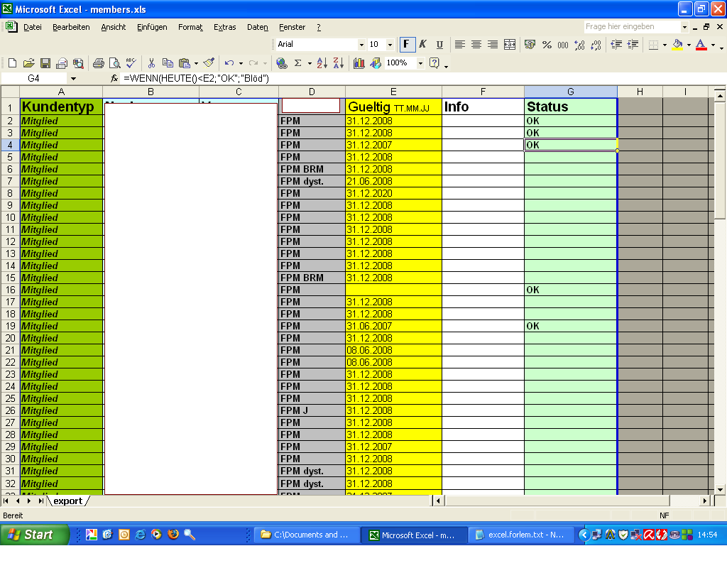

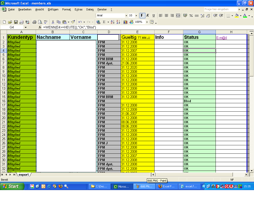

Danke dir fuers erste.. aber da passt was nicht.
Egal welches Datum.. ob kleiner/ oder es ist kein Datum in der Spalte oder es ist das richtige Datum .. alles ist OK
Dann markier ich alle Spalten aus G an.. und trag die Formel ein... die Formel wird aber nur ins erste Feld eingertagen. Will das aber nicht von Hand machen bei jedem Feld.
Hab ein Screen gemacht .. vll. ist es dann einfacher.

Ja hast recht! So sollte es gehen und schaut schon besser aus..
Aber das Datum wird nicht gefressen was kleiner ist als Heute. Zeigt immernoch OK an. :freaky:
hast edit: gemacht ..
es soll in der zukunft liegen das datum dann OK

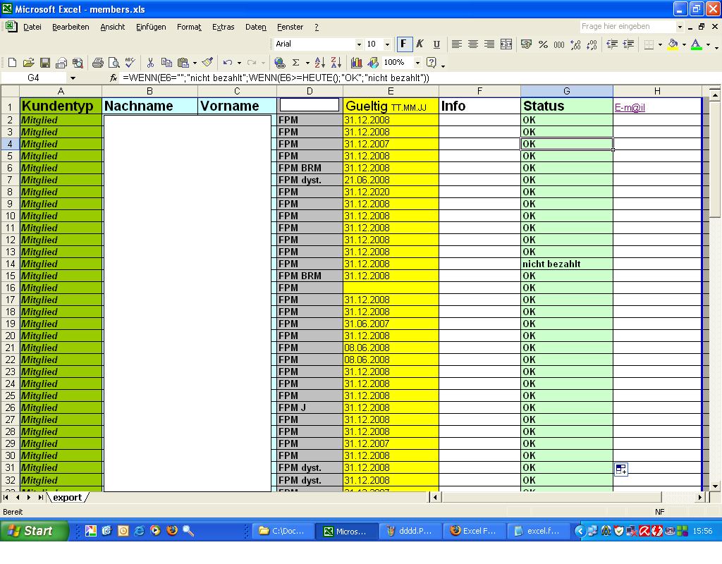

hab jetzt auch
=WENN(E4="";"nicht bezahlt";WENN(E4>=HEUTE();"OK";"nicht bezahlt"))
versucht .. bekomm aber fehler in der formel
Also bei mir geht deine Formel so wies sein soll.
Bei der Forlem zeigt er mir OK bei allen und nicht bezahlt bei leerem Feld.
kann es was mit dem Datum sein das das Format in welchem es ist falsch ist und nicht gefressen wird :(
Kann sein, ein Datum wird normalerweise rechtsbündig ausgerichtet. Linksbündig ist in der Regel nur Text oder Fehlermeldungen.

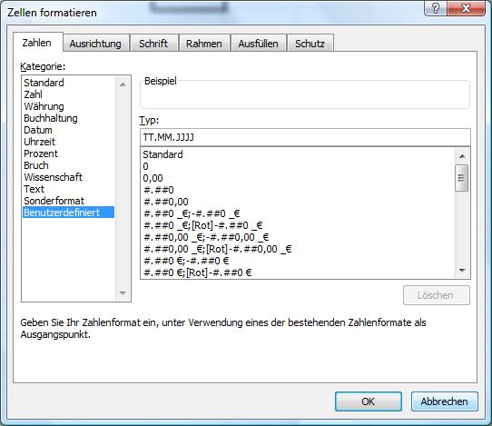

Überprüf dein Datumsformat (Rechtsklick | Zellen formatieren | Zahlen | Datum) und achte auch drauf, dass du Deutschland als Gebietsschema eingestellt hast.
Andernfalls kannst du es dort auch als Benutzerdefiniert formatieren, Typ: TT.MM.JJJJ
Benutzer definierte Einstellungen:
31.12.2006 zu 2006-12-31
JJJJ-MM-TT oder im Gebietsschema umstellen wie das Datum angezeigt wird.

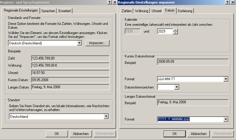

Die Änderung, die werkam vorgeschlagen hat, findest du in der Systemsteuerng unter Regions- und Sprachoptionen. Da müsstest du eben einstellen, dass dein Datum mit '.' anstatt '-' dargestellt wird.
