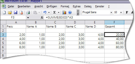

dann mal mit einem Beispiel:
Wenn ich es richtig verstanden habe!?
mfg
Ria
PS: Wenn Du 150 Zeilen hast, gehst Du einfach auf die Zelle F3 und kopierst die Formel 150 mal nach unten. Den Befehl findest Du unter Bearbeiten -> Ausfüllen -> nach unten.
Versuchs mal mit der kleinen Excel-Datei, die ich angefügt habe.
Ich habe den Lösungsweg ANDERS gesucht und die Ausrichtung der Felder für mich abgeändert.
Schau halt mal, wie ich das gelöst habe.
ES GEHT AUF JEDEN FALL!!!
Leider Akzeptiert CB-Forum keine Excel-Dateien und so hab ich die in .txt umbenannt.
Dürfte klar sein, das du das zurückdrehen musst.
Gruß
Rodger
/EDIT: Vorteil(e) meiner Tabelle: Wenn man möchte, kann man dem "Kunden" auch eine Zwischensumme je Artikel mitteilen!
>>> dazu einfach die Zellen für die Zwischensummen sichtbar machen.
@Ria
Fast richtig, nur das das, was in Spalte F steht, nicht ganz das ist, was ich wollte. was ich bräuchte, wäre eine Formel, die mir (nach Möglichkeit ohne eine weitere "Ergebnisspalte") errechnet, wieviel Name A insgesamt bestellt hat (also: B3*A3+B4*A4+B5*A5... +B150*A150)
Danke und Gruß
Danny
