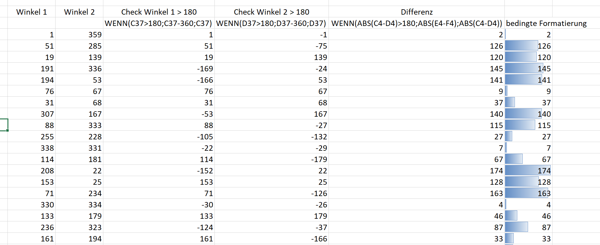

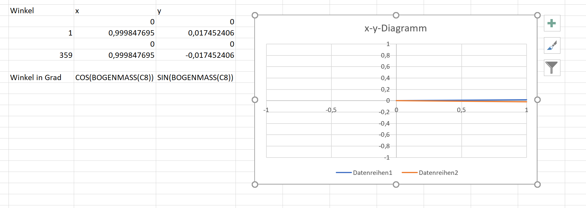

Geht es direkt um die Darstellung der Winkel oder nur um die Abweichung zu einander oder gegenueber der Nullstellung?
Wenn es um die Winkel geht, koennte man diese im Einheitskreis gegenueberstellen:
Wenn es um die Differenz geht:
Interessant: gerade weil es um Vergleiche ging hatte ich den Ansatz verworfen.
