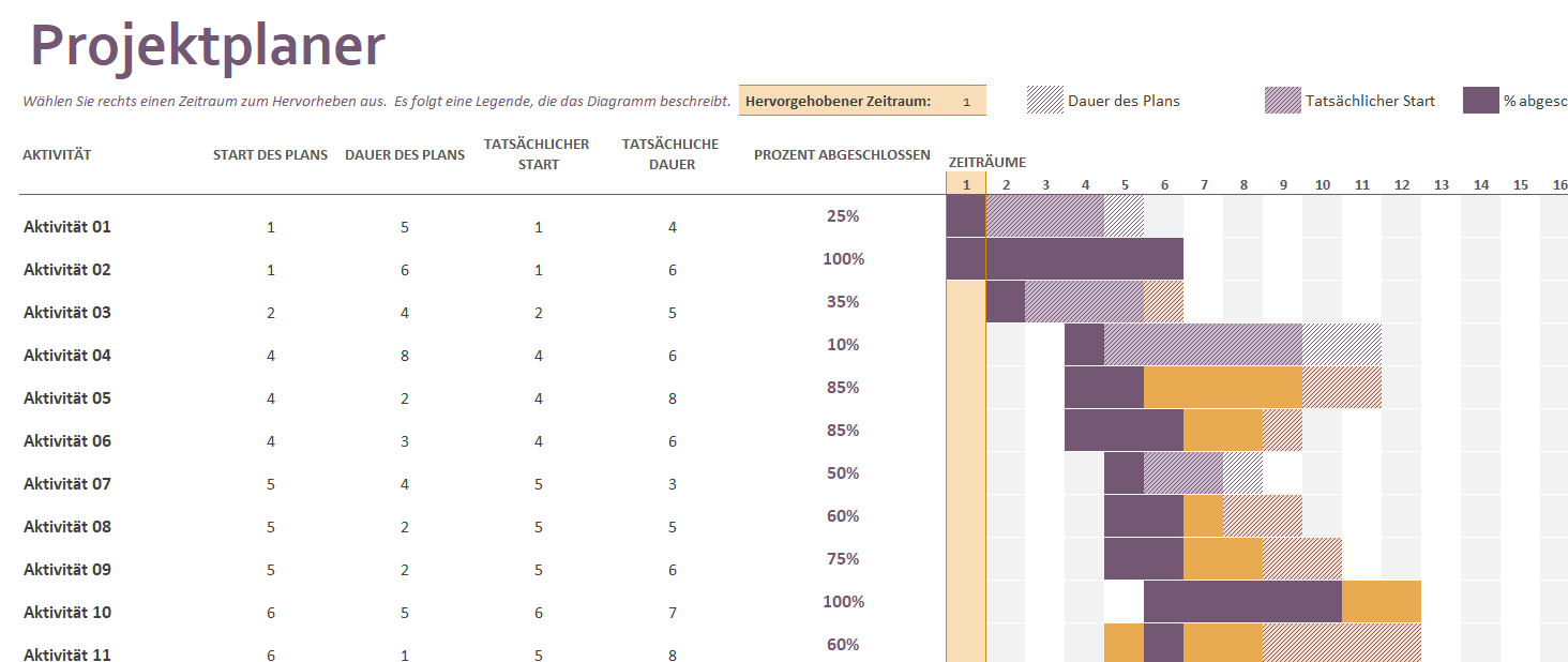

wie kann ich denn einen Milestone in folgendes Gantt-Diagramm einpflegen (Standard Excel-Vorlage):
In der anderen Excel Vorlage sieht das bspw. dann so aus:

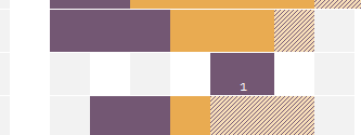

Mit folgendem Code:
Ich habe das folgendermaßen umgeschrieben:
und $L$3 ist die Grafik.
Die Grafik wird jedoch dann nicht angezeigt, sondern nur die "1", falls der Wahrheitstest positiv war:
Wie bekomme ich denn nun die Grafik angezeigt?

Im Prinzip sieht das gut aus, so mache ich das auch. Bist du sicher, daß die Formel in jeder Dimension auf die richtigen Zellen verweist? Was passiert, wenn du $L$3 beispielsweise durch "x" ersetzt?
Reaktionen: ---Daniel---
Haha, "X" war tatsächlich auch gerade zufälligerweise meine Behelfslösung.
Ich denke schon, dass das in jeder Dimension richtig sein sollte oder siehst du noch einen Fehler?
Im Prinzip müsste wohl meine Eingangsfrage eher lauten, wie verlinke ich auf eine Grafik...
Reaktionen: Murray B.
Also wenn jetzt das "X" an der richtigen Stelle ist, auch wenn du die Formel über das ganze Chart erweiterst, dann passt schon mal die Formel.
Für L3 fällt mir dann höchstens ein, dass da eventuell ein anderer Font eingestellt ist. Ein Fähnchen in L3 mit, sagen wir mal, Wingdings, ist nicht unbedingt ein Fähnchen in Arial. Aber das müsstest du ausprobieren bzw in den entsprechenden Zellen nachgucken.

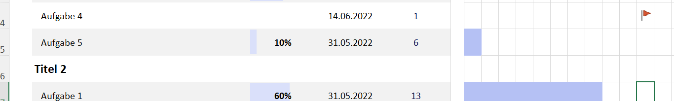

Scheint zu passen, jedoch habe ich nun ein anderes Problem (abgesehen von der Grafik).
Ich habe die Einträge für das Gantt-Diagramm mit einem Table erstellt (aber NICHT die Gantt-Grafik an sich). Wenn ich nun die Gantt-Grafik mit obiger Wenn Abfrage formatiere und auf die Tabelle verweise wird die Tabelle in die Grafik hinein erweitert:
vs
Kann ich das irgendwie verhindern? oder kann ich einzelne Spalten des Tables ausblenden?

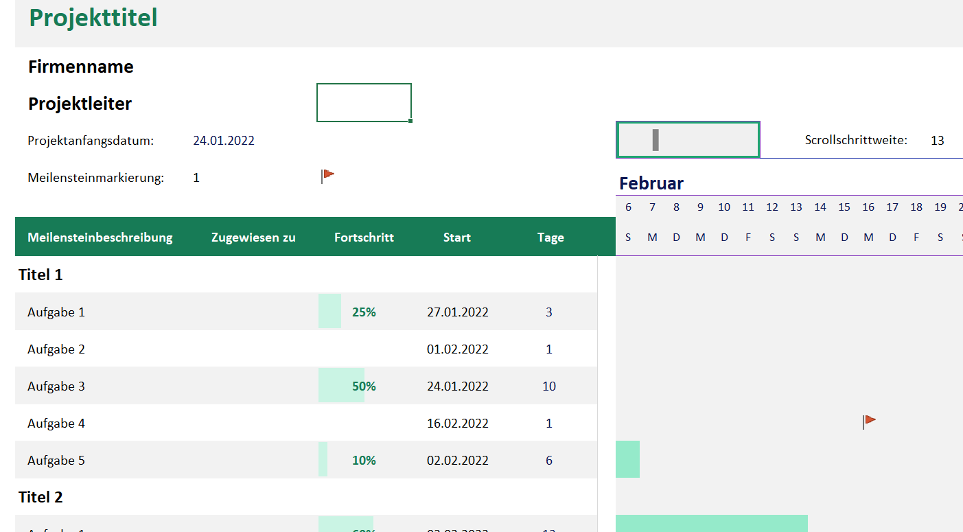

Wie haben die denn in der Excel Vorlage die Milestone Flaggen erstellt?
Ich habe schon in einem Thread erfahren, wie man das theoretisch über Bilder einfügen machen könnte, dann bräuchte ich aber zig Grafikfelder. Das ist in der Vorlage -wie auch immer- anders gelöst
Nachtrag: mit Wingdings + "t" sieht es ganz gut aus. Und dann ggf. Bedingte Formatierung für das Icon. Danke!
