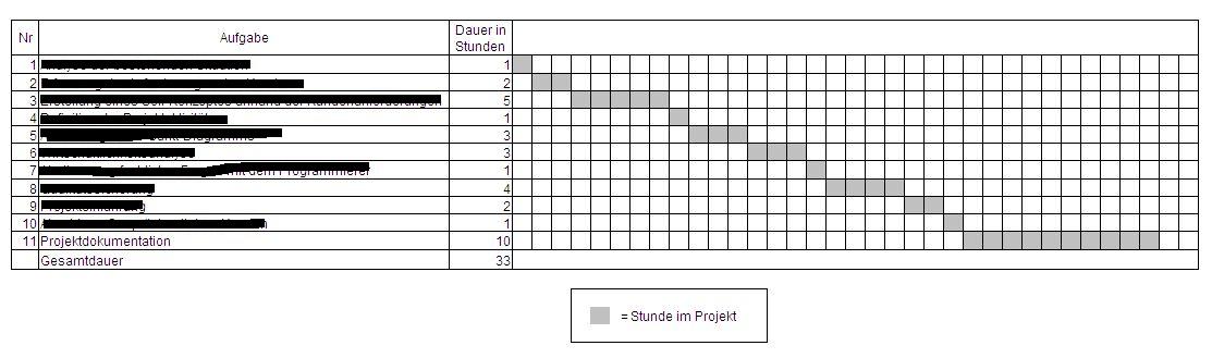

So sieht mein Diagramm zur Zeit aus. Nur wo ist denn hier der Sinn, wenn einfach alles nacheinander aufgelistet wird?
WENN denn alles so in dieser Abhängigkeit, also schön nacheinander, abgearbeitet werden kann.
Es gibt aber auch sehr viel andere Möglichkeiten, wie Aktivitäten voneinander abhängen.
Zum kann es egal sein, wann etwas beginnt, muss jedoch mit einem anderen Vorgang zum gleichen Zeitpunkt abschließen (Ende-Ende Beziehung)
Mit einem GANTT Diagramm erkennst du sofort wie sich dein Projektende verschiebt wenn sich ein Vorgang innerhalb verändert.

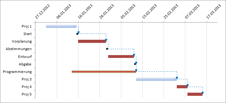

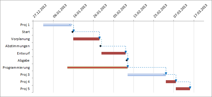

Anbei ein Bsp. in Excel (auch die Pfeile sind dynamisch eingetragen und keine Zeichenelemente):
Die Programmierung dauert 30 Tage und muss zum Zeitpunkt der Abgabe fertig sein!
Also wird der Anfang berechnet aus Ende-Dauer.
