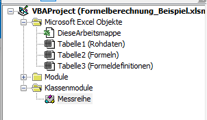

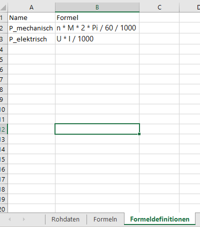

Meine Lösung wäre vermutlich dann, die Formeln gar nicht im VBA zu haben, sondern in einem eigenen Sheet:
Der Code dazu:
Code:

Damit könnte man dann sogar sowas machen als Formel-Definitionen:
NameFormel
P_mechanischn * M * 2 * Pi / 60 / 1000
P_elektrischU * I / 1000
P_quatschP_mechanisch * P_elektrisch
und würde das hier erhalten (Die Reihenfogle ist hier aber wichtig):
Das ist für 90% der Formeln super anwenderfreundlich! Leider habe ich auch eine Reihe von Formeln, die Rekursionen/Iterationen enthalten (sowas im Stile von "wiederhole den Rechenschritt so oft, bis Bedingung xy erfüllt ist"). Da stoße ich dann an die Grenzen des Ansatzes... für einfache Formeln ist das aber perfekt.

So, nun habe ich es eigene Klasse, das sieht dann in VBA bei mir so aus (Tabelle3 ist nur ein Überbleibsel):
Code von Messreihe:

Code von Rohdaten:

Code:
Option Explicit
Function EingangsgroesseSuchen(Suchbegriff As String)
    Dim ZelleMessgroesse As Range
    AnzahlMessgroessenErmitteln
    'Definieren des zu durchsuchenden Bereichs an Messgrößen
    With Worksheets("Rohdaten").Range("A44", Cells(44, AnzahlMessgroessen + 1))
        'Zelle finden, in dem die Messgröße steht
        Set ZelleMessgroesse = .Find(What:=Suchbegriff, LookIn:=xlValues, LookAt:=xlWhole, SearchDirection:=xlNext, MatchCase:=True, SearchFormat:=False)
        If Not ZelleMessgroesse Is Nothing Then
            'Falls Messgröße gefunden wurde, gebe die Spalte zurück
            EingangsgroesseSuchen = ZelleMessgroesse.Column
        Else
            'Falls Messgröße nicht gefunden wurde, gebe Spaltennr. von "DefaultNV" zurück
            Set ZelleMessgroesse = .Find(What:="DefaultNV", LookIn:=xlValues, LookAt:=xlWhole, SearchDirection:=xlNext, MatchCase:=True, SearchFormat:=False)
        End If
    End With
End Function
Public Function AnzahlMessgroessenErmitteln() As Integer
    'Anzahl der Messgrößen ermitteln (Kopfzeile mit Messgrößen in Standardexport)
    AnzahlMessgroessen = Worksheets("Rohdaten").Range("A44").End(xlToRight).Column
    If Worksheets("Rohdaten").Cells(44, AnzahlMessgroessen) = "DefaultNV" Then AnzahlMessgroessen = AnzahlMessgroessen - 1
End Function
Public Function AnzahlMesspunkteErmitteln() As Integer
    'Anzahl der Messpunkte ermitteln
    AnzahlMesspunkte = Worksheets("Rohdaten").Range("A44").End(xlDown).Row - 45
End Function
Code:
Option Explicit
Public LetzteAktiveTabelle As String
Public LetzteAktiveFormelwerteTabelle As String
Public AktuelleZeile As Integer
Public AktuelleSpalte As Integer
Public ZwischenspeicherGefuellt As Boolean
Public ImCode As Boolean
Public AnzahlFormeln As Integer
Public AnzahlMessgroessen As Integer
Public AnzahlMesspunkte As Integer
Public Formeln As New Scripting.Dictionary
Bezugs-/Zielzellen haben sich leicht verschoben, weil das in meiner eigentlichen Datei so ist. Daher die angehängte Datei verwenden.
Die Formeln werden aus einem Dictionary heraus abgefragt. (dein Lösungsvorschlag Nr. 3 @new Account() ) Hierzu eine Frage: Man muss dazu die "Microsoft Scripting Runtime" als Verweis hinzufügen. Muss das jeder Nutzer für sich einstellen oder hat das meine Datei jetzt quasi im Bauch und sollte prinzipiell automatisch bei jedem Nutzer funktionieren, solange die Runtime auf dem Rechner installiert ist?
Normalerweise wird die Berechnung dann über einen Button aufgerufen (in der Datei jetzt nicht enthalten), sodass die Ausführungsdauer nicht wirklich kritisch ist.
Das ist mit Sicherheit an der ein oder anderen Stelle etwas reudig programmiert, was dann meist daran liegt, dass ich es einfach mit meinem Wissensstand nicht besser kann bzw. die bessere Lösung nicht kenne. ;) Wahrscheinlich werde ich noch ein paar Fehlerbehandlungsroutinen ergänzen müssen, wenn ich irgendwo etwas noch nicht bedacht habe, das sehe ich dann wahrscheinlich erst in der Anwendung.
So viel zu meiner Lösung.
