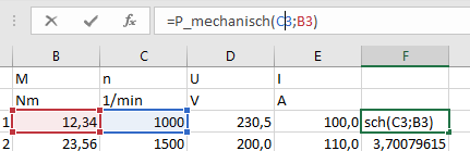

Also ich weiß nicht, ob das in die Richtung geht, was du haben willst, aber diese Funktion ermittel das Produkt aus der Zeile und der Spalte, in der sie verwendet wird:
Code:
Function MyFunction() As Double
Dim row
Dim col
row = Range(Application.Caller.Address).row
col = Range(Application.Caller.Address).column
MyFunction = row * col
End Function
Das ist natürlich nicht, was du brauchst, aber anhand der row/col kann man ja die korrekten Messdaten finden.
Keine Ahnung, ob das in die Richtung geht, was du willst.
Die Formel im Excel sieht so aus (alle 6 Zellen haben diese Formel):
Weil mir immer noch nicht klar ist, wo "steht"; was (welche Formel) in Formeln!C2 berechnet werden soll. Geht das aus ihrer Position hervor oder ist die Formel eben so wie bei mir in der Zelle enthalten?

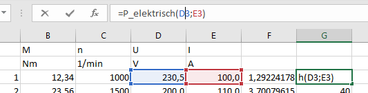

Function P_mechanisch(n, M)
    Dim Pi: Pi = WorksheetFunction.Pi
    P_mechanisch = n * M * 2 * Pi / 60 / 1000
End Function
Function P_elektrisch(U, I)
    P_elektrisch = U * I / 1000
End Function
Lediglich die Pi-Zeile muss man anpassen. Den Rest kann man einfach copy&pasten
Verwendung (hier direkt neben den Rohdaten, aber kannst du ja ohne Probleme auch vom zweiten Blatt erledigen**):

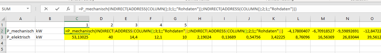

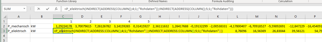

** Berechnung auf dem 2. Blatt transponiert:
Und dann einfach nach rechts ziehen. Die Formel verstehst du hoffentlich selbst 😏
Kann übrigens gut sein, dass es auf dem 2. Blatt auf Grund der komplizierteren Formel nochmal länger dauert.

Man sieht, Knackpunkt sind die Punkte 4 und 5. Wie lege ich meine Liste an Formeln am besten an, damit danach dann vom Algorithmus nach einer beliebigen Formel gesucht werden kann? Und wie manage ich die Eingangsgrößen am besten?
Und wie gesagt, die physikalische Schreibweise (P_elektrisch = U * I /1000) muss erhalten bleiben und genau in der Form im VBA enthalten sein. Wenn ich P_elektrisch dann nochmal einem Feld in einem Array zuordnen muss, ist das ok. In die Richtung geht mein Lösungsansatz momentan gedanklich. Ob das der Königsweg ist, bin ich mir aber auch nicht ganz sicher und würde mich auch mit der Umsetzung schwer tun.
