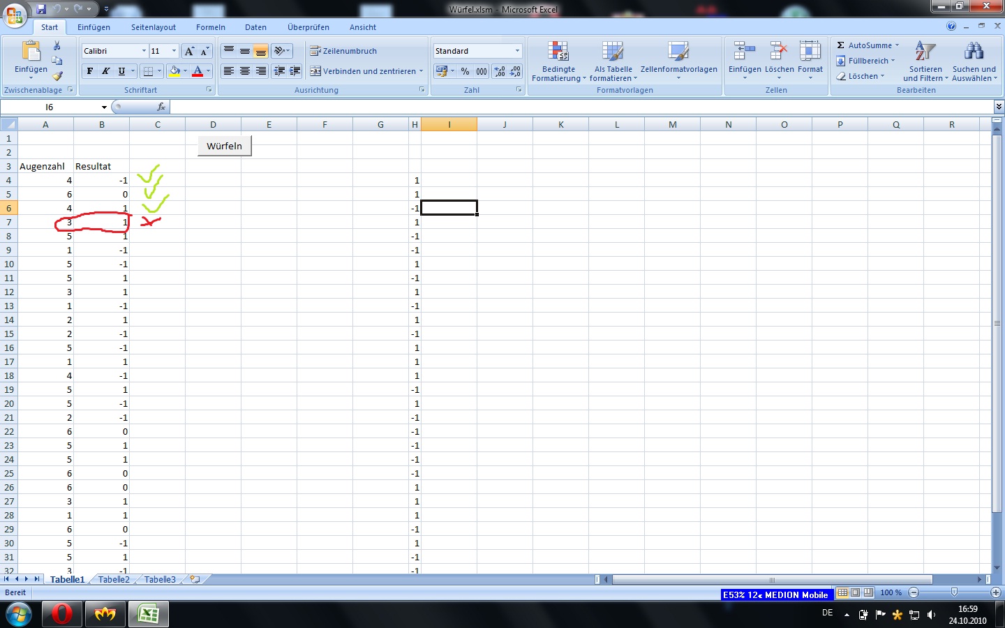

ich stell hier einfach mal n screenshot ein
Also betrachtest du nicht jede Zeile für sich, sondern jede Zeile soll sich auf die darüber beziehen?
Und wenn du mehrmals eine 6 würfelst, wird der Vorzeichenwechsel von davor immer mitberücksichtigt?
