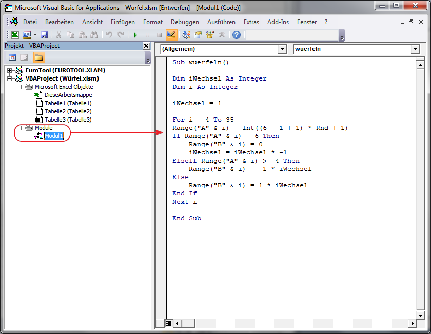

Wenn du jedes Mal eine bestimmte Menge an "echten" Zufallszahlen in einem Rutsch generierst und dann auswertest, ist VBA optimal. Die Formel-Lösung ist dann sinnvoller, wenn "echt" gewürfelt wird und die Würfe nacheinander per Hand in Spalte A eingetragen werden.
Mit Alt + F11 öffnest du den VBA-Editor. Da hab ich links ein Modul eingefügt, wo dann rechts der Code reingehört.
