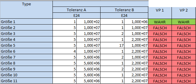

Hab mal ein Bild angehängt.
Diese Tabelle ist für genau EINE Bauteil-Gruppe
Die Tabelle sagt aus in welcher Größe es verfügbar ist, danach dann die Toleranz und so ergibt sich ein Wertebereich der verfügbar ist sowie rechts zu sehen die Verpackung.
Mit der Toleranz möchte ich nun wieder eine Ebene tiefer gehen, dann darüber will ich prüfen, ob der Wert der eingegeben wird, auch so in der E-Reihe verfügbar ist.
Wie gehe ich in VBA da am besten vor?
Ich müsste ja irgendwie einen Befehl haben, der die Tabelle durchgeht und dann Werte zurückgibt.
Im Prinzip ja nur 0 oder 1 ob die Sachen gültig sind.
