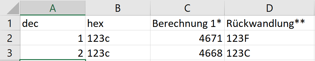

Danke für die Hilfe, ein paar Stunden schlauer, versuche ich mein Problem/Ziel nochmals zu schildern :D
Mein Ziel ist den Wert von Spalte D in Spalte C angezeigt zu bekommen. Ich möchte die zwei "Formeln" zusammenfügen und nur noch eine Formel haben...
also:
wenn der Wert in Spalte A gerade ist, soll in Spalte C der Wert von Spalte B angezeigt werden.
wenn der Wert in Spalte A ungerade ist, soll in Spalte C der Wert von Spalte B um "3" erhöht angezeigt werden
803361
Code:
*=WENN(ISTGERADE(A2), HEXINDEZ(B2), HEXINDEZ(B2)+3)
**=DEZINHEX(C2)
Beim Verschachteln von Formeln setzt man im Grunde nur Klammern um die Einzelberechnungen. Die Formel =DEZINHEX(C2) ist deshalb schon die halbe Miete. Du mußt in ihr nur statt des C2 die ganze Formel schreiben, die in C2 zur Berechnung benutzt wird.
So wird daraus:
Code:
=DEZINHEX(WENN(ISTGERADE(A2), HEXINDEZ(B2), HEXINDEZ(B2)+3))
So wird daraus:
Code:
vielen dank! wäre ja eigentlich (mathematisch) logisch/einfach gewesen.
