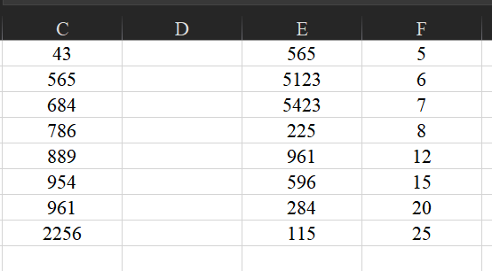

Hallo Community,
ich habe eine Frage zu Excel. Wie kann ich folgendes Problem oder Aufgabe lösen lassen?
Ich habe eine sehr lange Tabelle mit etwa 1000 Einträgen. Die Spalten sollen sich untereinander
vergleichen und aus einer Spalte, den Wert in einer weiteren Spalte dafür einfügen.
Im Screenshot lässt es sich leicht erklären.
Die Werte aus Spalte "E" sollen mit den Werten aus Spalte "C" verglichen werden und der Wert
hinter Spalte "C" also dann Spalte "F" in die Spalte "D" eingetragen werden.

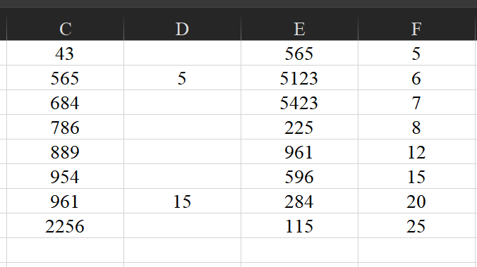

Im zweiten Screenshot einmal das händische Ergebnis, wie ich es von Excel automatisch haben möchte.
Wie lautet die Formel oder was müsste ich überhaupt machen in diesem Fall?

Es sollen die Werte aus Spalte "E" mit Spalte "D" vergleichen werden. Aber das komplett von "D1" bis "D1000" runter. Wenn eine Übereinstimmung der Werte auftaucht, dann soll der Wert welche neben Spalte "E" ist, also der Wert aus Spalte "F" in Spalte "D" eingetragen werden.
Das Ergebnis sollte dann so aussehen wie im zweiten Screenshot.

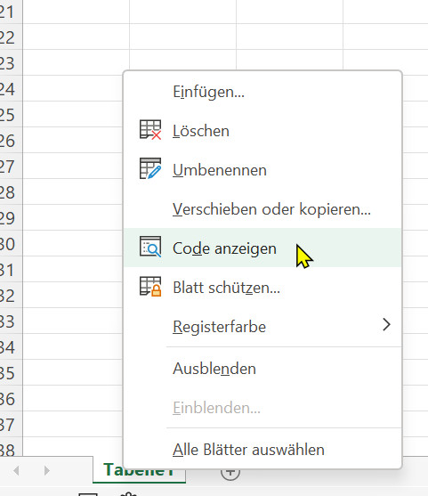

Hi,
das Makro kannst du wie folgt einbinden, es ist sehr einfach:
1. Unten da wo Tabelle1 steht, rechts klick und Code anzeigen klicken
2. es öffnet sich ein neues Fenster, rechts kannst du den Code einfügen
3. mit F5 oder über Ausführen & Sub/UserForm ausführen, kannst du das Marko starten
