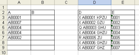

also gleich zum problem. ich hab hier ne riesen excel liste mit jedermenge rohdaten. um noch einen gewissen automatismus rein zu bringen suche ich eine möglichkeit
das ich wie der Sverweis eine zeichenkette aus einer matrix finde und einen wert zurückgebe.
aber nicht ganz sooo einfach, sondern mein problem ist, das ich eine zeichenkette innerhalb einer zeichen kette finden muss.
bsp: siehe angehängtes bild
In spalte A befindet sich das Suhkriterium, in spalte B soll der zurückgegebene wert geschrieben werden. D & E bilden die matrix - in D wird gesucht und E dann zurück gegeben.
hat jemand eine idee?

AW: [EXCEL] SVERWEIS Problem - HILFEEEE
Mh... also ich würde es wie folgt machen, wenn dein Bild so richtig ist:
Zwischen Spalte D + E noch eine einfügen.
Mit der Formel:
=TEIL(D5;3;6) nur die das Suchkriterieum rausnehmen. = "AB0001"
Dann kannst du deinen Sverweis ( =SVERWEIS(A5;E5:F8;2;FALSCH) )normal auf die Spalten E+F legen.
Hat zumindest bei mir mit deinem Bild geklappt.
so habs jetzt mit hilfspalten die mit "wenn dann" nach eindeutigen inhalten unterscheiden gemacht und auf die greift dann der sverweis zu.
ist zwar umständlicher aber es scheint erstmal zu funktionieren.
und vorher mit suchen und ersetzen die referenzspalte so umgebaut das die relevanten zeichenketten immer am anfang der zeichenkette stehen.
und für das suchkriterium eine entsprechende hilfsspalte
also sowas als bsp:
=WENN(LINKS(B2;2)="ML";LINKS(B2;8);LINKS(B2;7))
=SVERWEIS(E6;ItemList!$B$2:$F$1645;3;FALSCH)
also wenn jemand noch ne idee hat wie das mit dem direkten auffinden der zeichenketten funktioniert wäre das super.
