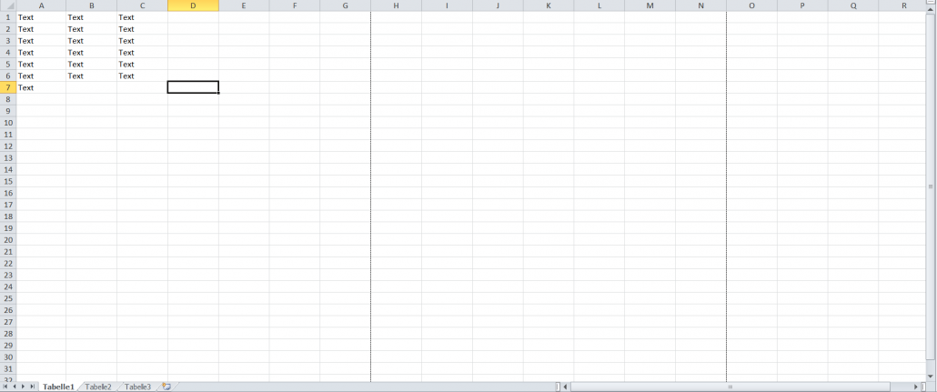

@DeusoftheWired es gibt auch in Excel Seiten.
DeusoftheWired schrieb:
Seiten? o_O Word hat Seiten, aber Excel? Meinst du die Druckansicht für A4, B3, A0 usw., in der man mit gestrichelten Linien sieht, wo ein Blatt rechts und unten enden würde, wenn man es mit der aktuellen Einstellungen für „Seite einrichten“ druckt?
Ja genau das meine ich mit "Seiten".

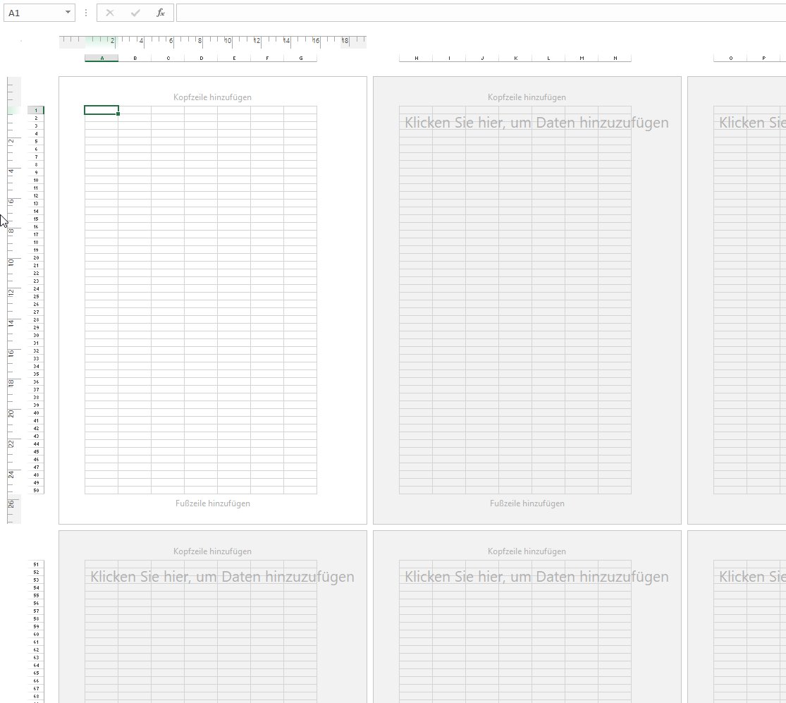

Anscheinbar ist Excel 2013 nicht mal richtig genug programmiert, dass die Zellen in der Bearbeitung mit denen in der Druckvorschau übereinstimmen:
764147
Das Wort "darauf" ist in der Druckvorschau einfach mal in der falschen Zeile. Kann man das irgendwie beheben? Ich wüsste nicht wie, denn in der Bearbeitung ist es ja richtig.
Trial and error.
Die Druckvorschau ist nicht zuverlaessig, was das anbelangt.
Vor allem, wenn der Platz in der Zelle etwas knapp wird.
In dem spezifischen Fall koennte man einen manuellen Umbruch einfügen.
Reaktionen: PcNichtsNutz
