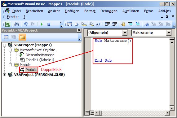

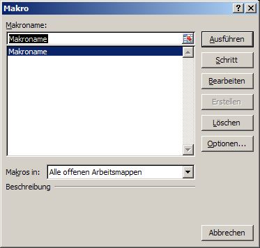

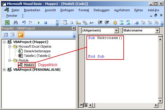

Das das Makro nicht unter Makros auftaucht kann eigentlich nicht sein.
Öffne mal in irgendeiner Tabelle den VBA-Editor, und füge über Einfügen ein neues Modul ein. Wähle das Modul links in der Liste mit einem Doppelklick aus! Ansonsten hast du das Modul zwar scheinbar markiert, im rechten Fenster siehst du aber noch die Arbeitsumgebung für Tabelle 1 (oder was zuletzt ausgewählt war).
Wenn du jetzt in diesem Modul nur mal ein leeres Makro erstellst und den VBA-Editor wieder schließt, muss dieses Makro mit dem angegebenen Namen im Menü bei den Makros auftauchen.
excel_makro_vba.jpg excel_makro.jpg​
Du kannst das Makro im VBA-Editor auch Schritt für Schritt mit F8 durchgehen. Dann siehst du evtl. auch, was nicht klappt.
