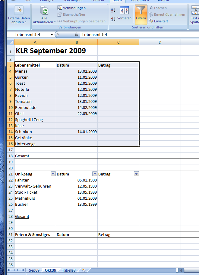

Ich habe die Aufgabe bekommen für Studenten eine Bilanz-Tabelle zur monatlichen Kostenabrechnung zu machen.
Ich hänge grade an einer Datumssortierung:
3 Spalten - x zeilen (siehe anhang / screenshot)
Ihr seht - gekennzeichnet durch die Überschriften "blabla", "datum" und "betrag" wann ein neuer Abschnitt beginnt.
Ich möchte das alle Zeilen eines jeden Abschnitts extra pro Abschnitt nach Datum sortiert werden.
Wenn ich den obersten Abschnitt per Filter nach Datum sortiere funktioniert das tadellos. Sobald ich das gleiche beim zweiten Abschnitt probiere wird die obere Sortierung wieder gelöscht. Kann ich nicht "mehrere Sortierpfeile pro Spalte" anlegen?
Ich nutze Excel 2007 (Office 2007 Enterprise)
Gruß und danke im voraus
Sumit

Benutze dazu eindeutige Namen für die einzelnen Bereiche, >> den Bereich für die Lebensmittel markieren, dann "Einfügen>Namen>Definieren und einen Namen vergeben, mit den anderen Bereichen machst Du es auch, verwendest aber unterschiedliche Namen. Dann kannst Du die Bereiche auswählen und sortieren lassen.

Hallo und Danke für deinen Beitrag

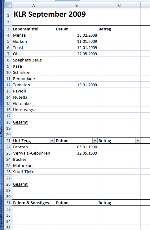

Ich habe das mal so probiert wie du sagtest. Wenn ich das richtig verstehe, gebe ich meine Daten in die verschiedenen Bereiche ein, wähle dann den Bereich aus und lass den dann neu sortieren. Automatisch gehts nicht? Wenn nicht ist nicht schlimm, solange ich das mit den 3 Klicks hinbekomme. Funktioniert im moment aber leider noch nicht.
Siehe Screenshot
Ich habe die Beiden Bereiche benannt. Wenn ich einen auswähle, muss ich auf Daten / Filter und einen Datumsfilter anwenden bzw sortieren nach Datum. Wähle ich den den nächsten Bereich aus, muss ich ebenfalls wieder den Filter definieren. Wenn ich nun Daten zum Beispiel zum ersten Bereich hinzufüge und will diesen wieder sortieren lassen, muss ich den Bereich im Moment auswählen und erneut den Datumsfilter definieren. D.h. momentanten Filter deaktivieren, im aktuellen Bereich aktivieren, auf den Pfeil - benutzerefinierte Sortierung / Filter und dann Sortieren nach Datum auswählen.
Meintest du diesen Vorgang? Oder gibt es noch eine leicht automatisiertere Möglichkeit?
Am liebsten wär mir natürlich wenn ich das einmal definiere und dann - sobald ein Datum eingetragen wurde - die Zeile sich automatisch in der richtigen Position einordnet.
Vielen Dank und Gruß
Sumit

Verstehe immer noch nicht was Du machen willst, wenn ich es so mache und die Daten aktualisiere, habe ich es sortiert wenn ich sortieren wähle. Hänge doch mal eine Beispieltabelle an, damit ich das nachvollziehen kann. (Habe aber nur 2003, also als xls senden/anhängen)

Nimm mal den Autofilter raus, der bringt hier nicht viel. Benutze wie oben die Bereiche, dann den Bereich auswählen und auf/absteigen sortieren nach Datum.
