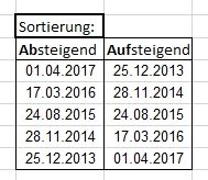

Versuche es mal folgendermaßen:
Markiere die Felder mit den Datumsangaben und dann über rechte Maustaste "Zellen formatieren" auswählen.
Dann unter "Benutzerdefiniert", in das Feld "Typ" diesen Eintrag einfügen:
[$-de-DE]TT.MM.JJJJ;@
794354
hat leider nicht geklappt ...Sortierung bleibt wie vorher ...also 1. nach Tag 2. nach Monat und 3. nach Jahr, anstatt andersherum ...
Wie auf dem Bild unschwer zu erkennen ist, funktioniert das sehr wohl mit der Sortierung, und zwar primär nach Jahr. Sowohl ab-, alsauch aufsteigend.
