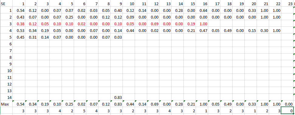

Also es klappt auf jeden Fall schonmal...Und beim Runden kommt erstmal nie 0,31 raus, denn er rundet immer so, dass die nächste Stelle gerade wird. Frag mich nicht warum, steht in der doku, ich find das komplett bekloppt. Ich bin nur froh dass der code jetzt das gewünschte ergebnis liefert:
Die letzte Reihe beschreibt genau diese mit dem Makro erstellten Werte... nur dass ich die -1 am Ende der Zellbeschreibung noch gelöscht hab also nicht wundern^^
