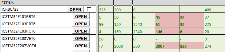

Ich habe eine Tabelle mit sehr vielen Zeilen und Spalten voller Artikelname, Bestand, Kosten etc. (dazwischen gibt es aber auch Leerzeilen oder Zeilen die keinen Knopf/Checkbox bekommen)
Für jeden Artikel habe ich eine Zeile. In Spalte 1 Steht der Artikel, in Spalte 2 habe ich einen Knopf der mit Hilfe eines Makros eine Datei anhand der Artikelnummer in Spalte 1 öffnet, oder falls die Datei noch nicht vorhanden ist, erstellt. Nun will ich mit einer Checkbox, die ebenfalls in Spalte 2 neben dem Knopf sitzt anzeigen, ob bereits eine Datei erstellt wurde. Beim Knopf habe ich mit ActiveSheet.Shapes(Application.Caller).TopLeftCell.Row abgefragt in welcher Zeile der Knopf sitzt und den wert dann aus Spalte 1 ausgelesen. Wie bekomme ich nun die Checkbox die in der Zeile sitzt gesetzt? Wenn es irgendwie geht ohne ActiveX Checkbox. Passieren sollte das dann in einer If-Abfrage.
Kann mir da jemand weiter helfen? o.o

Ich hatte gehofft, dass das so ähnlich wie bei dem Knopf funktioniert. Viele Knöpfe -> 1 Makro, so dass ich diese beliebig oft copy/pasten kann. Um zu verhindern das jemand die Checkbox einfach so benutzt, wollte ich die Checkbox entweder disabled setzen (wenn das überhaupt geht) oder mit einem Makro den Status umkehren. Der tatsächliche Status der Checkbox sollte nur durch das Makro im Knopf veränderbar sein. Ich kenne mich leider noch nicht so gut aus mit VBA und muss mich da gerade etwas durchwursten und ausprobieren welche Möglichkeiten ich habe.
Ich hätte auch die Möglichkeit eine weitere Spalte einzufügen und dann da ein Checkbox-Symbol einzufügen, aber ich fände eine Lösung mit einer richtigen Checkbox schöner.
Wie könnte denn eine bedingte Formatierung aussehen?
