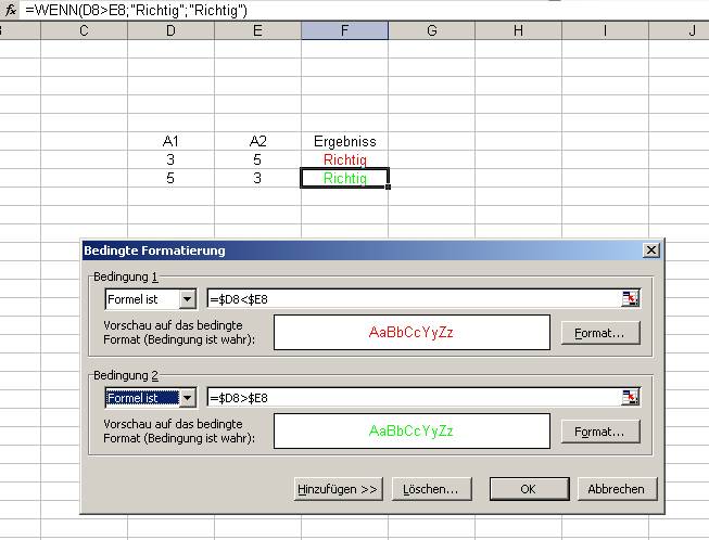

mal sehen, ob ich´s jetzt verstanden habe:
