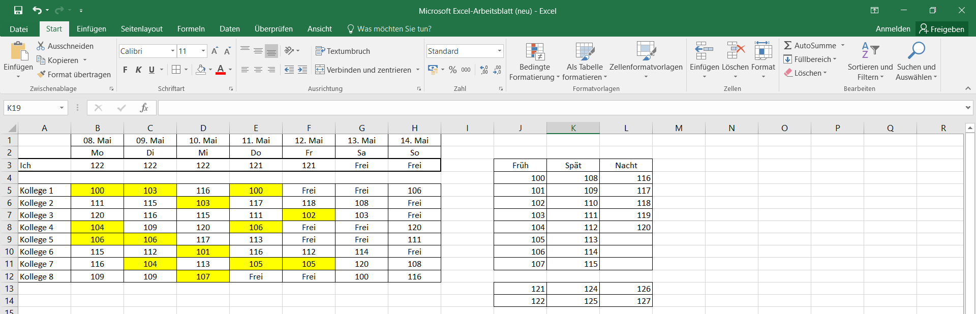

Hallo zusammen. Ich bräuchte eine Funktion für folgendes Anliegen:
Es handelt sich hierbei um 21 verschiedene Dienstnummern (100-120) mit verschiedenen Uhrzeiten. Ganz oben soll eine meiner Dienstnummern (121-127) drinstehen. Wenn ich nun bspw. 122 oben eintippe würde ich das gerne so haben, dass alle Kollegen mit Dienstnummern die in die von mir eingegebene Schicht reinfallen und in einer Farbe markiert werden. Also quasi wie im Anhang. Ich wüsste gar nicht was ich da nehmen muss ehrlich gesagt. Ich nutze Excel 2016

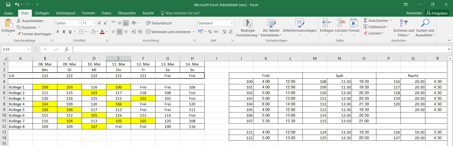

Genau mit oben ist Zeile 3 gemeint und die Kreuzung wäre 9-14 dann. Das mit den Uhrzeiten war nur für die Verdeutlichung. Müsste dann natürlich so aussehen

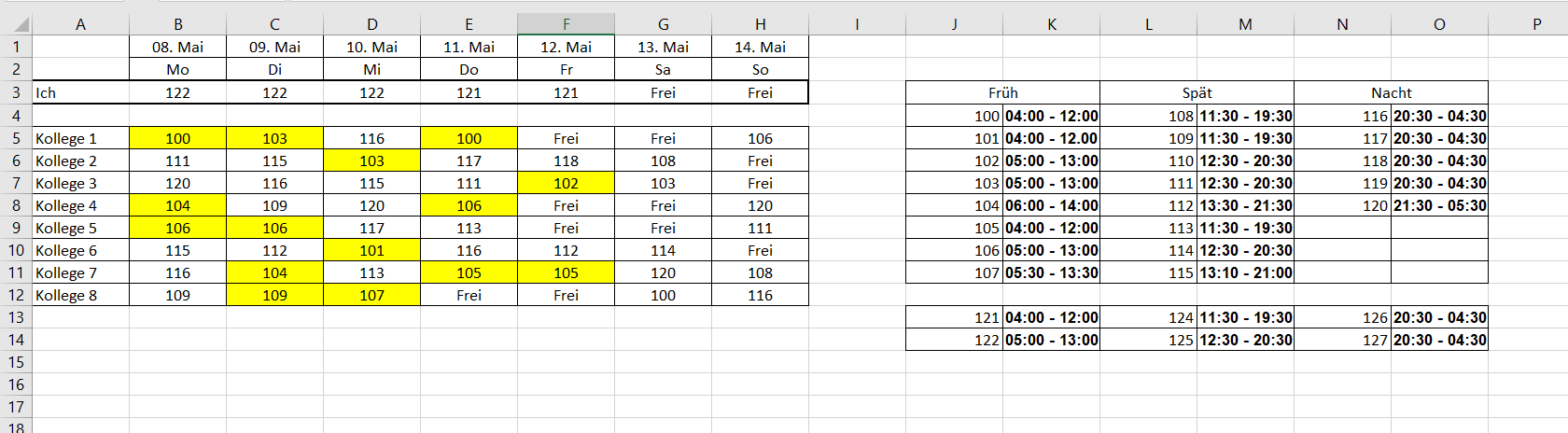

NUR das was in den Blöcken steht. Ich denke dieser Anhang wird dir verdeutlichen was ich meine
Schicht 100, 101 und 121 decken den gleichen Zeitraum 04:00 - 12:00 ab. Wie unterscheidet das Excel?
Teste mal in der bed. Formatierung:
=summenprodukt((($J$13$:$L13=B$3)+($J$14:$L$14=B$3))*($J$4:$L$11=B5))
