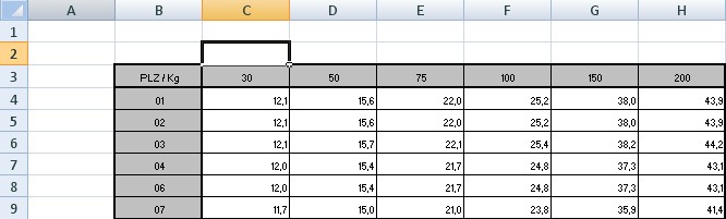

Habe nun eine Formel gefunden nur sollte ich sie verfeinert bekommen.
Formel sieht so aus:
=INDEX(C4:AM34;VERGLEICH(C37;B4:B33;0);VERGLEICH(C38;C3:AM3;0))
Siehe Grafik:
Nach unten PLZ, nach Links Kilogramm.
Ich sollte nun eine Aufrundungs-Formel mit einpflegen die mir sagt.
Falls User anstatt 30 nun 32 oder 37 eingibt, mir aber den Wert aus Spalte 50 wiedergibt.
