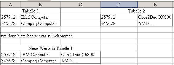

wenn du zwei Tabelleinhalte gegeneinander abgleichen willst, muß in jeder Tabelle eine Spalte sein, die die gleiche Struktur bzw Inhalt hat, diese Spalten enthalten dann den "Schlüssel" oder den Index.
siehe bild
Wobei der Inhalt in A der Schlüssel oder der Index ist an dem die neuen Dateninhalte gehängt werden.
Unerheblich, ob die Inhalte in Tabelle 2 vollständig oder anders geordnet sind.
OK?

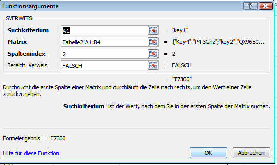

Hier die 2007er Version:
Formeln->Funktion-> SVERWEIS
2 Tabellen: Bild 1+2
Sverweis logik: bild 3
Ergebnis bild 4
wichtig ist das der schlüssel exakt stimmt. große und kleine Buchstaben fürhern zu missmatches
= #NV
viel erfolg

Hi Screamor,
da hast Du recht. Aber da ich MS Produkten (Vista, Vista, Vista) in Prinzip mißtraue mußte ich es mit Excel 2007 ausprobieren. Und da habe ich gleich eine minidoku gemacht.
Ich hoffe das war OK.
Viele Grüße
gliderHR
