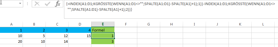

In E2 schreibst du (ohne das 1. am Anfang)
Code:
=INDEX(A1:D1;KGRÖSSTE(WENN(A1:D1<>"";SPALTE(A1:D1)-SPALTE(A1)+1);1))-INDEX(A1:D1;KGRÖSSTE(WENN(A1:D1<>"";SPALTE(A1:D1)-SPALTE(A1)+1);2))
und schließt (WICHTIG, nie vergessen!) die Eingabe mit STRG+UMSCHALT+ENTER ab. (es erscheinen {} um die Formel)
Die Formel kannst du dann in die anderen Zeilen runterziehen.
Es müssen aber auch mindestens zwei Zahlen pro Zeile vorhanden sein, sonst bringt die Formel dir nen Fehler.
Die Lösung sieht zwar etwas groß aus, ist aber dafür flexibel:

danke für die Hilfe. Es kommen zwar Zahlen, aber irgendwie nicht die richtigen, obwohl ich es genau so eingegeben habe und auch mit STRG + Umschalt + Enter abgeschlossen habe.
Es müsste ja 3 (15-12) und 4 (14-10) rauskommen.
Was kann ich da anders machen ?
Danke und liebe Grüße
Ok hab gerade selbst den Fehler gefunden, ich hab es in die falsche Zelle kopiert. Jetzt geht es :)
Hallo Laura,
sorry, du hast ja noch eine Zeile Überschriften drüber.
Es müsste bei dir dann richtig heißen:
Code:
=INDEX(A2:D2;KGRÖSSTE(WENN(A2:D2<>"";SPALTE(A2:D2)-SPALTE(A2)+1);1))-INDEX(A2:D2;KGRÖSSTE(WENN(A2:D2<>"";SPALTE(A2:D2)-SPALTE(A2)+1);2))
Was er bei dir anzeigt ist immer das Ergebnis aus der Zeile oben drüber... ;-)
1=4-3
3=15-12
etc.
War natürlich mein Fehler!
