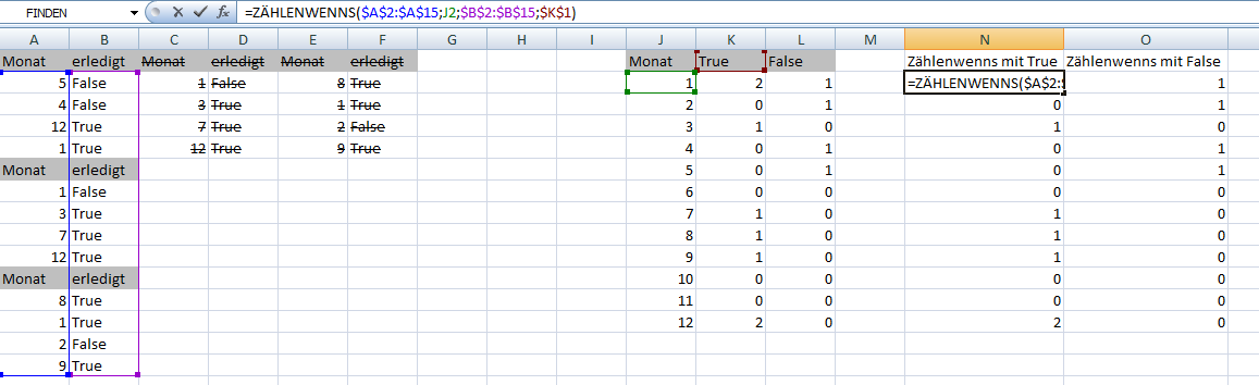

ich habe eine kleine Exceltabelle in der in Spalte A,C,E Monatszahlen stehen, in den Spalten B,D,F steht wahr oder Falsch in der jeweiligen Zeile, jetzt würde ich gerne ein paar Spalten weiter für jeden Monat die Anzahl des jeweiligen Monats und wie oft Wahr oder Falsch vorkommt, anbei eine Beispiledatei dazu. Ich hatte versucht das mit Zählenwenns zu lösen, aber dann ist das Ergebniss immer 0
Was mach ich da falsch?
Danke
=ZÄHLENWENNS($A$2:$F$5;J2;$A$2:$F$5;$K$1)

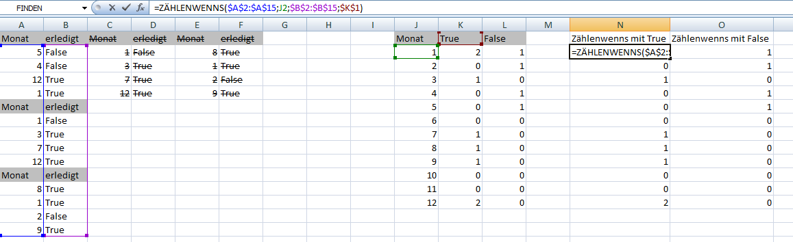

Ah, mist screenshot zu klein, die Ergebnisse in Spalte K und L sind manuell eingetragen, in Spalte N stehen die Ergebnisse die die Formel erzeugt
Ich glaube die Verknüpfung der beiden Abfragen ist ein logisches "und". Und 1 und zeitgleich true geht halt nicht.
Was soll denn da in dem grünen Feld stehen? Eine 11 ?
Reaktionen: daivdon
Ich weiß nicht genau ob das passt, aber du hast zwei Kriterien: J2 und K1 für die markierte Zelle zB..
Also die Bedinungen "1" und "True" gleichzeitig...
Wenn ich die zweite Bedinung abschneide, also nur ($A$2:$F$5;J2) einsetze, kommt
in der ersten Zelle bei eine "3" raus (die Zahl 1 kommt genau 3x vor).
Du müsstest das linke Feld so sortieren, dass die Formel zählen kann, wie oft für einen Monat "true" oder
"false" vorkommt und dann eine weitere Formel nutzen die den Inhalt dieser True/False-Zellen zusammenrechnet
Im grünen Feld, müsste eine 2 stehen, wieso geht 1 und true nicht? 2 und True geht ja auch nicht
Das hab ich noch ganz vestanden was ich das sortieren müsste, und true und false soll ja nicht zusammen gerechnet werden, sondern ich möchte ja je Monat wissen wie oft er True bzw. False ist
Hi,
du solltest das Ganze anders strukturieren und auch die Kriterienbereiche anders auswählen:
Wenn der Aufbau nicht verändert werden kann musst du die Bereiche in der Formel versetzen:
=ZÄHLENWENNS($A$2:$E$5;J2;$B$2:$F$5;$K$1)
Reaktionen: Coolzero82 und Furtwowe
Klasse, wusste gar nicht, dass dies so auch funktioniert.
Ich hätte es mal wieder umständlich gelöst :lol:
Perfekt, super Danke so funktioniert es
