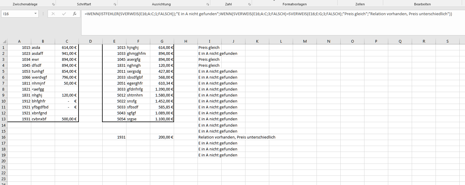

Ich möchte in Zeile H1 überprüfen, ob der Wert in G1 und C1 identisch ist, WENN E1 und A1 identisch sind. Die Krux ist aber, dass nicht alle Zahlen in Spalte A auch in Spalte E vorhanden sind, da sind manchmal noch ein paar dazwischen.
Also will ich eigentlich überprüfen, ob die Wert in G1 und C"X" (X=variabel) identisch ist, wenn E1 und A"X" (SELBE variable wie bei C) identisch sind.

=WENN(ISTFEHLER(SVERWEIS(E1;A:C;1;FALSCH));"E in A nicht gefunden";WENN(SVERWEIS(E1;A:C;3;FALSCH)=SVERWEIS(E1;E:G;3;FALSCH);"Preis gleich";"Relation vorhanden, Preis unterschiedlich"))
Formel für I1.

Beispiel neue Werte:
Zelle-E14 = 5054 (wie in E13)
Zelle-G14 = 8,00 €.​
Also kleine Nummer aber anderer Preis. Die Formel von spcqike gibt "Relation vorhanden, Preis unterschiedlich" aus. Das wäre für mich in dem Zusammenhang auch die gewünschte Ausgabe, deine Formel gibt das bei mir nicht aus.
