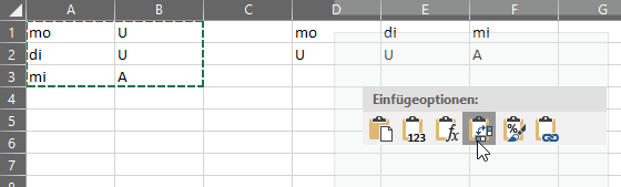

Das Zauberwort, das du wahrscheinlich suchst, heißt transponieren.
Okay, doch nicht. autofill horizontally bringt ein paar Treffer.

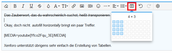

Xenforo unterstützt übrigens sehr einfach die Erstellung von Tabellen.

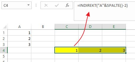

Man könnte mit der Funktion INDIREKT und SPALTE arbeiten.
Mit INDIREKT("A" verweist du im Beispiel auf Spalte A. Mit SPALTE()-2 verweist du auf die Zeile. Im Bild entspricht SPALTE der Spalte C = 3. Davon ziehe ich 2 ab = 1. Also ergibt sich insgesamt der Bezug auf A1. Zieht man das nach rechts rüber, ziehst du von jeder Spalte jeweils 2 ab und erhöhst damit den Bezug zu den Zeilen. D = 4 (-2 = Zeile 2), E = 5 (-2 = Zeile 3), usw. ...
