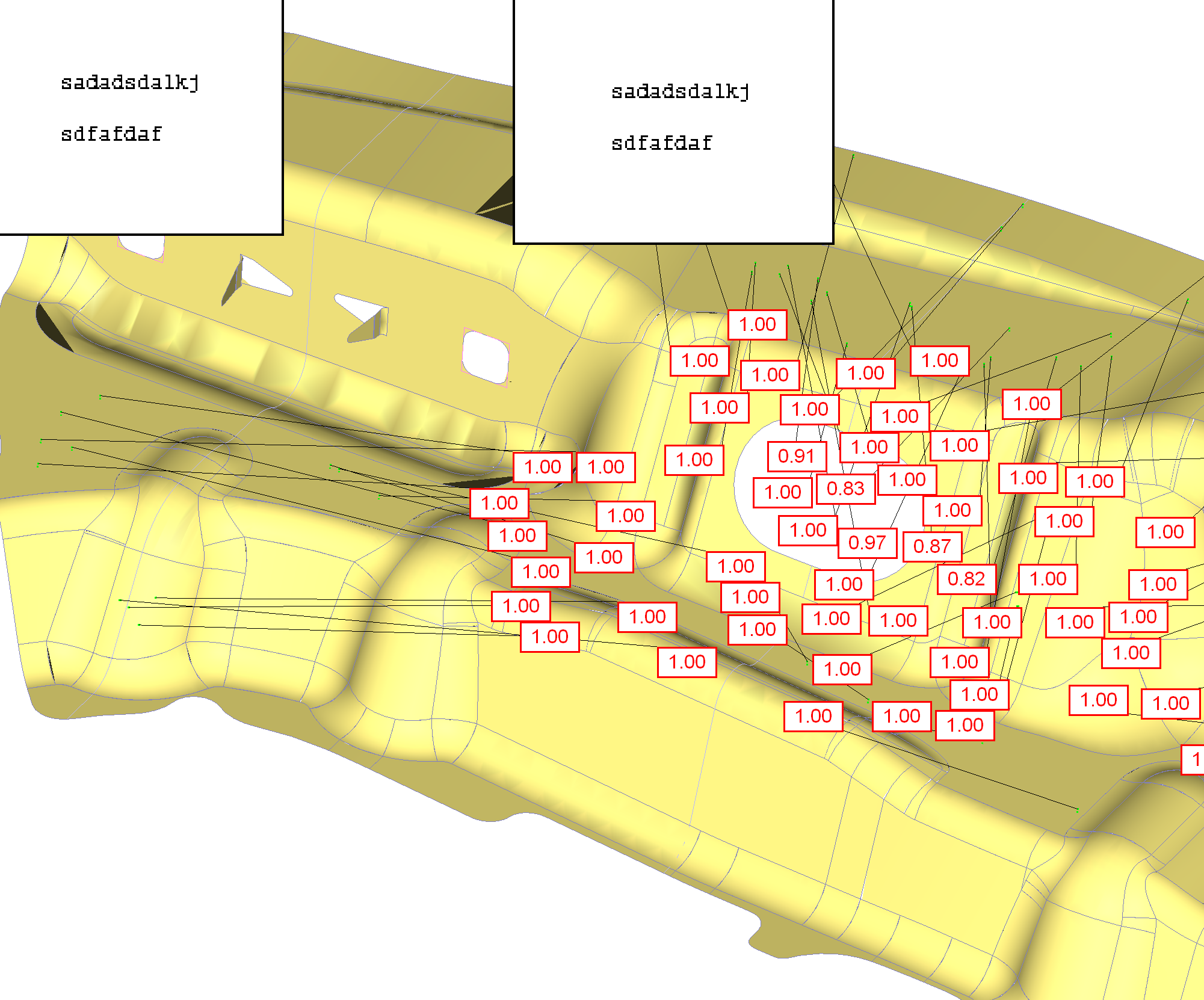

Ich hänge mal so eine Grafik an. Hab sie ein Stück abgeschnitten, um die Größe einzuhalten.
Grüße, Jürgen
Erst mal muss ich sagen, dass ich die Grafik cool finde.
Was da wohl optimiert wird? :)
Habe das eben mal selber ausprobiert, um mir den "Effekt" anzuschauen. Ich finde, dass die Quali bei 100% Ansicht im pdf schon deutlich schlechter ist, wenn man Excel nutzt.
Ich vermute, dass es mit Office und dem png-Format zusammenhängt. Wenn man nämlich das png in ein jpg umwandelt, dann ist die Quali schon deutlich besser, allerdings noch immer nicht so gut, wie die direkte Konvertierung aus einem Bildbetrachter heraus.
Ich sehe nur 2 Möglichkeiten, lebe mit der schlechten Quali und habe Transparenz oder bessere Quali und keine Transparenz.

da geht´s um das Vermessen von Blechteile mit einem Messprogramm. In diesem
Fall um eine Scharnierverstärkung.
