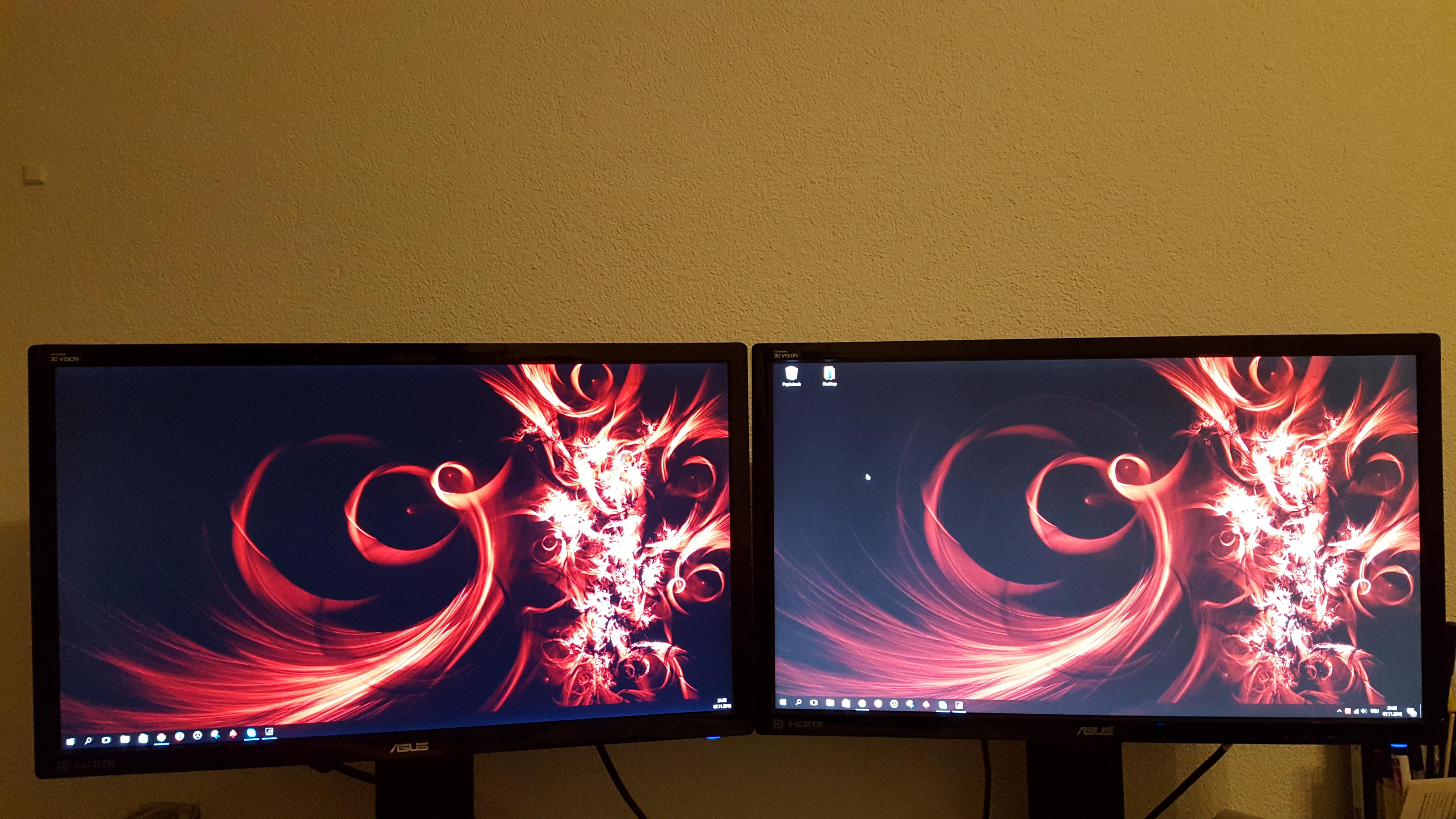

Da ich mit meinem Monitor (ASUS VG248QE (24", 1920x1080)) sehr zufrieden bin, habe ich mich dazu entschieden, einen 2. zu kaufen und 2 Monitore gleichzeitig zu nutzen. So habe ich heute voller Vorfreude den 2. Monitor beim Lieferanten abgeholt, gleich ausgepackt, angeschlossen und siehe da das Bild macht einen unscharfen Eindruck. Der Monitor hat einen "milchigen Schein" und im Gegensatz zu meinem 1. Monitor, sieht es einfach nicht gut aus.
Da ich eine GTX 970 eingebaut habe, ist der 1. Monitor per DVI-D angeschlossen und das passt soweit. Ein zweiter DVI Port ist verfügbar jedoch ist das ein DVI-I Port. Wenn ich den 2. Monitor per DVI-I anschliesse, hat das Bild einen leichten gelbstich und ist unscharf. Deshalb habe ich mich entschlossen den 2. Monitor per Display-Port anzuschliessen. Das Bild wirkt schärfer aber irgendwie zu hell bzw. zu weiss/milchig. Wenn ich den 2. Monitor wie den 1. Per DVI-D anschliesse ist das Bild deutlich besser (jedoch immer noch nicht ganz so gut wie beim 1.). Was ich noch nicht ausprobiert habe ist, den Bildschirm per HDMI anzuschliessen.
Mit Helligkeit, Kontrast, Farbgebung usw. habe ich schon experimentiert aber kein zufriedenstellendes Ergebnis gefunden. Im Anhang ist noch ein Bild das zwar nicht die beste Qualität vorweist aber man erkennt glaube ich was mein Problem ist (links gut, rechts schlecht). Liegt es am Monitor an der GraKa oder am Kabel? Sonstige Ursachen?

Das hat nichts mit der Graka zutun... der zweite Bildschirm ist schlichtweg einfach nicht gleich zum Ersten. Produktionsunterschiede, Alter deines alten Bildschirmes, Firmware, Anschlussarten... all das sorgt für gewisse unterschiede. Wenn du nun noch kein besonders gutes neues Exemplar (ich vermute übrigens das das Panel einfach eins mit einem Miesen Qualitätssprung nach unten ist und würde das Display austauschen wenn möglich) erwischt hast, wie mir scheint, dann kommt es eben zu dem was du beschreibst.
Selbst wenn du zeitgleich zwei Monitore des selben Modells kaufst wird es Unterschiede geben, wenngleich die geringer ausfallen sollten.

Das ist einfach nur richtig fieses, ekelhaftes Backlight-Bleeding, zurück damit
Schon recht starke Unterschiede, der Rechte wirkt viel heller und blasser.

Würde über Retour nachdenken bzw. einen Dritten als Vergleich. Ich finde den Unterschied zu stark für Produktionsschwankungen.

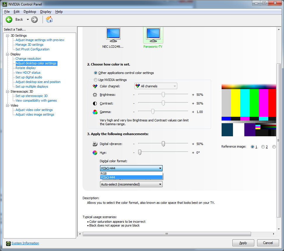

Christoph1989 schrieb:
Das Farbformat haste im Treiber aber bei BEIDEN Monitoren gleich eingestellt oder?
Interessanterweise kann ich gar nicht zwischen unterschiedlichen Farbformaten auswählen... Ansonsten sind alle Einstellungen identisch.
