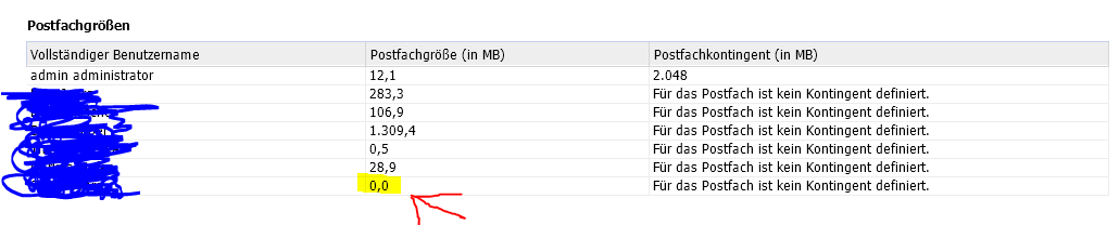

Habe jetzt auch auf dem SBS2011 unter detallierter Netzwerkbericht, gesehen das die Postfachgröße des Benutzers auf 0,0 MB steht (siehe Screenshot)! Alle anderen haben anscheinend Emails in Ihren Postfächern...
Das sagt uns nur was wir schon vermutet haben... dass er keine Mails in seinem Postfach hat und dieses eben so über OWA korrekt angezeigt wird.
Schaue Dir nochmal die Outlook Kontoeinstellungen am Client durch.
