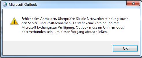

Habe mir dazu noch ein Virtuelles Windows 7 mit Outlook 2010 installiert. Den Client habe ich in die Domäne eingebunden. Bis hierher kein Problem. Wenn ich jetzt aber versuche über Systemsteuerung -> E-Mail ein neues E-Mail Konto einzurichten, dort Exchange auswähle und als Server die IP oder DNS des Exchange Servers eingebe, dann den Domänenanmeldenamen (gleichzeitig der Alias) als Benutzernamen und auf "Name prüfen" klicke, fragt er nach einem Kennwort.
Gebe ich hier das Kennwort des Benutzers ein, ploppt das Anmeldefenster sofort wieder auf. Ein ewiger Kreislauf.
Breche ich das ganze ab kommt nur eine Fehlermeldung zurück (siehe Anhang). Die Daten sind aber richtig. Komme von dem Windows 7 auch via OWA auf den Server (siehe oben)...
Also irgendwo passen wahrscheinlich die Zugriffsrechte noch nicht.
Hat jemand eine Idee was ich noch vergessen haben könnte. Bzw. wo ich Clients mit Outlook erlaube die Mailboxen zu öffnen?

Habe es aber gerade doch hinbekommen. Ohne etwas zu verändern.
Habe lediglich anstelle der Exchange IP, den DNS namen eingegeben, und anstelle des Postfach ALIAS den Benutzernamen der mir Vorgeschlagen wurde drin gelassen (ist halt einfach Vorname + nachname des Benutzers, also z.B. "Max Mustermann".
Und dann hat es geklappt. schon komisch, warum das mit dem alias nicht funktioniert. Wofür vergibt man den denn dann!?
exchange ist halt ne wissenschaft für sich....man muss sich halt immer am AD orientieren, das löst die meisten probleme
