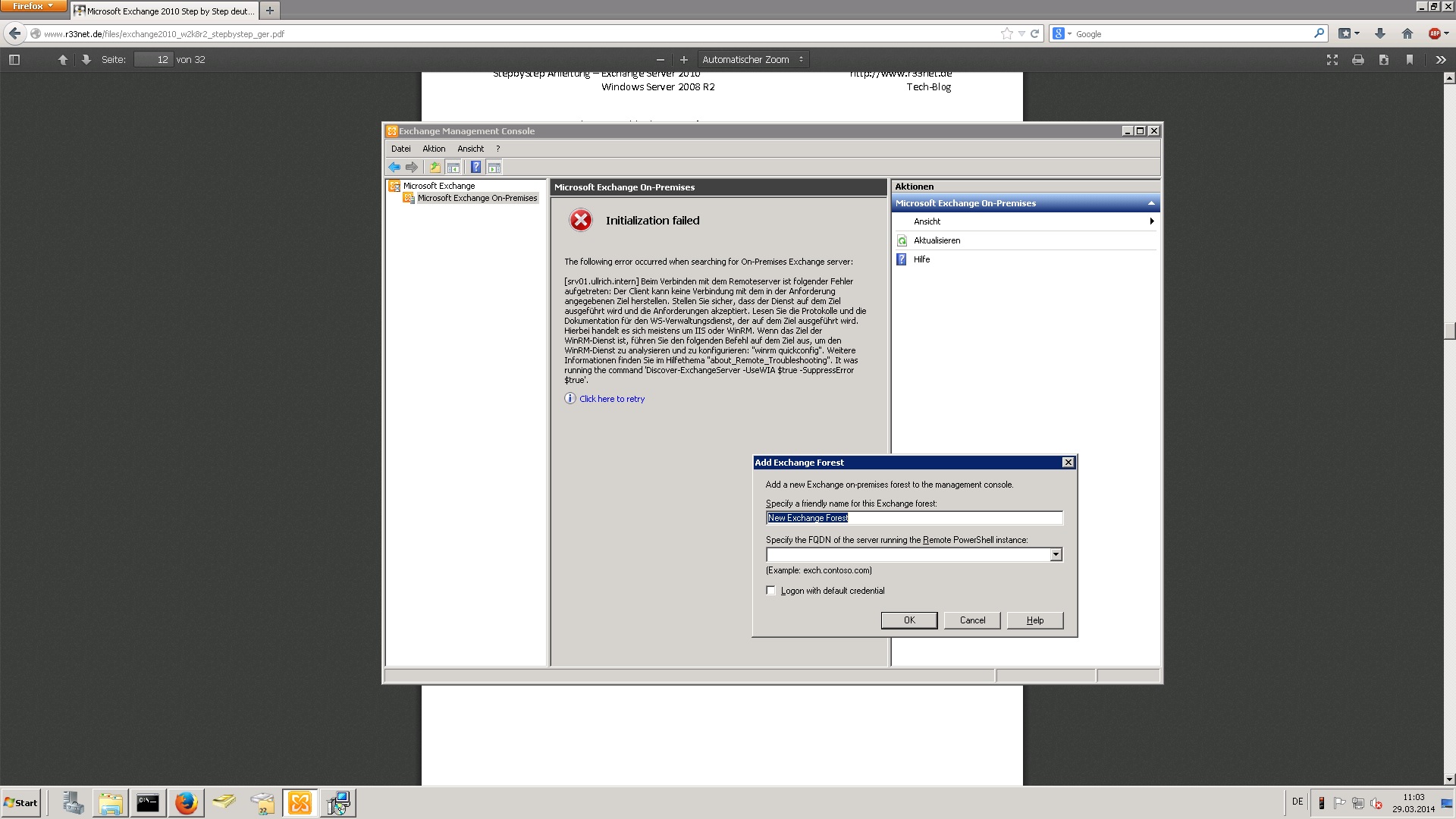

Hi Leute,
bin gerade bei der MS Exchange 2010 Konfiguration, direkt nach der Installation. Im Anhang ein Bild. Ich kann mich wohl einfach nicht verbinden. Habe schon ALLE Exchange-Artigen Dienste in services.msc gestartet, sowie laut http://www.r33net.de/files/exchange2010_w2k8r2_stepbystep_ger.pdf die erforderlichen Rollen installiert. Updates sind auch alle installiert, sowie das SP1 für WinSRV2008R2.
Kann mir dabei einer helfen?
Grüße
FamouZz_Freak
Edit: Der SRV steht hinter einer Sophos UTM9 unter Hyper-V, welche noch nicht fertig eingerichtet ist, was allerdings MEINER Meinung nach kein Problem darstellen SOLLTE :)

GESCHAFFT!! 03.04.2014:
Habe es endlich geschafft. Mir ist beim stöbern durch meinen IIS aufgefallen, dass ich zum Test ein selbstsigniertes SSL-Zertifikat zum Test hatte. Diesen habe ich dann im IIS7 unter Default Web Site rechts bei Bindungen -> https -> SSL-Zertifikat auf Microsoft Exchange geändert und schon ging es :) Danke für die Hilfe trotzdem

Es hat funktioniert. Letztenendes war es aber das selbst erstelle SSL-Zertifikat.
