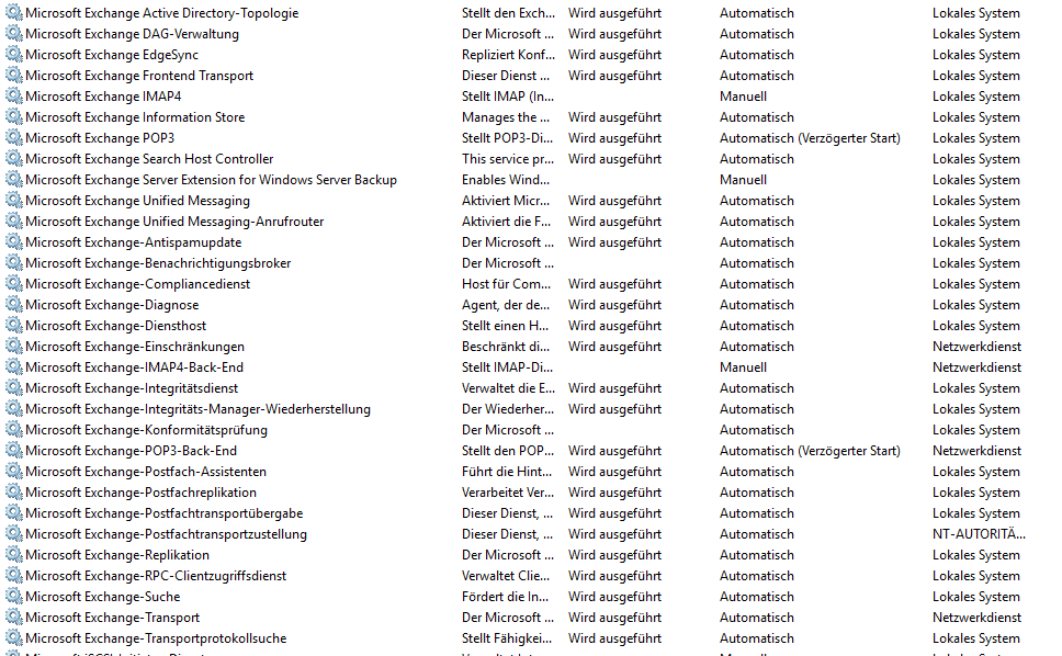

Danke nochmal für Eure Hilfe. Ihr seid echt klasse. Das Message Tracking probier ich direkt aus. Anbei die Liste der laufenden Dienste. Kommt mir normal vor.
Die Konformitästprüfung läuft nicht, das ist schlecht. Alle Dienste außer der Benachrichtungsbroker und IMAP/POP3 müssen laufen.
