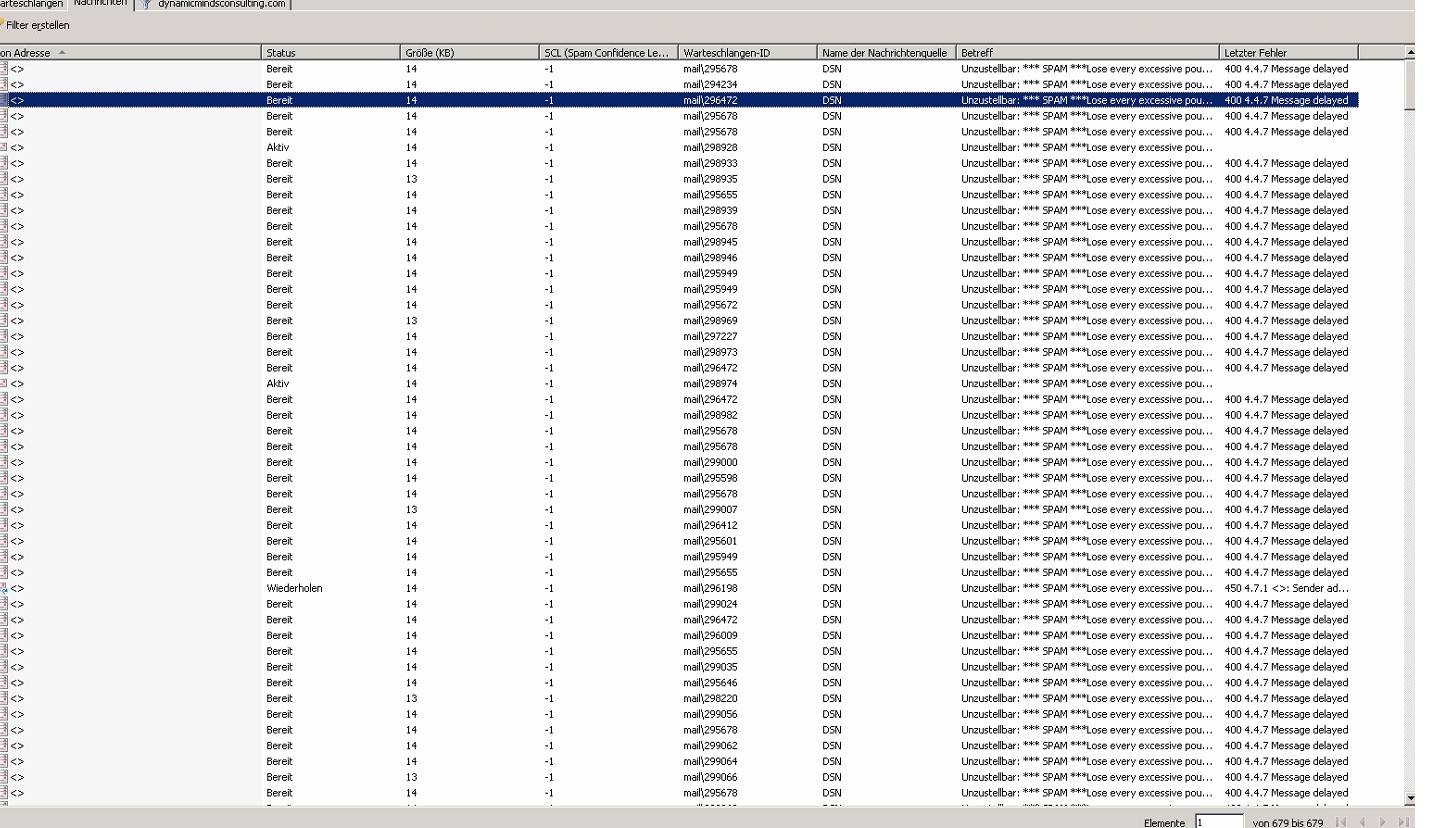

Habe nun am gut funktionierenden Exchange der Firma 2 nachgesehen und dort sind ach solche SPAM Geschichten drinnen, mit DNS Delivery... als Status, dann wäre das eh normal und ziegt wohl blockierte eingehende Mails (zum Großteil) und ausgehende (die aber schnell und korrekt wohl gleich verschwinden)
So sieht es am betroffenen Server in der Warteschlange aus, alles OK?
4.
Habe nun den internen DNS geprüft und dort ist als mailserver eine andere IP eingetragen und ich denke solche falschen DNS Einträge können auch für Listings/Blockings Schuld sein.
Habe das nun angepasst, ist das so richtig?

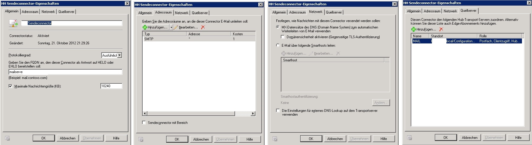

Der Sendeconnector ist wie folgt konfigruiert:
SMTP Adressraum *\Kosten 1 und über MX Datensätze des DNS weiterleiten angehakt und der Mailserver als Quellserver eingetragen ist und TLS Authentifizierung ist nicht angegehakt
Somit ist doch der gesamte SMTP Raum aktiviert, oder?
TLS der springende Punkt zu aktivieren?
Wie gesagt sind wir ein mailtechnisch weig aktives, sicheres Büro, nur der Mailversand geht unverschlüsselt.

Zwecks dem aktivieren sie SMTP Tipp habe ich wie oben beschreiben nachgesehen und der ganze Raum ist SMTP - siehe Anhang
