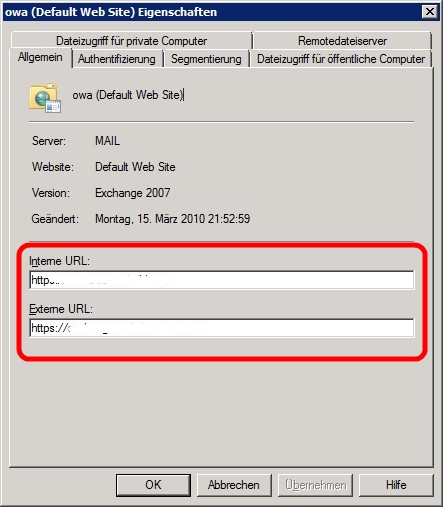

Hast hier mal geschaut ?
Hm, das könnte es evtl. sein.
Bei Interne URL steht:
https://Exchangeserver.domäne.local/Owa
Bei Externe URL steht:
https://mail.***.com/owa
Sollte ich die Interne dann mal so ändern wie es in der Externen URL steht?

Ich habe jetzt mal die interne URL auf die Externe URl geändert.
Aber gebracht hat es nichts. ich kann von intern nicht auf mail.***.com/owa zugreifen.
Habe es wieder so eingestellt wie es auch vor der Änderung war.
