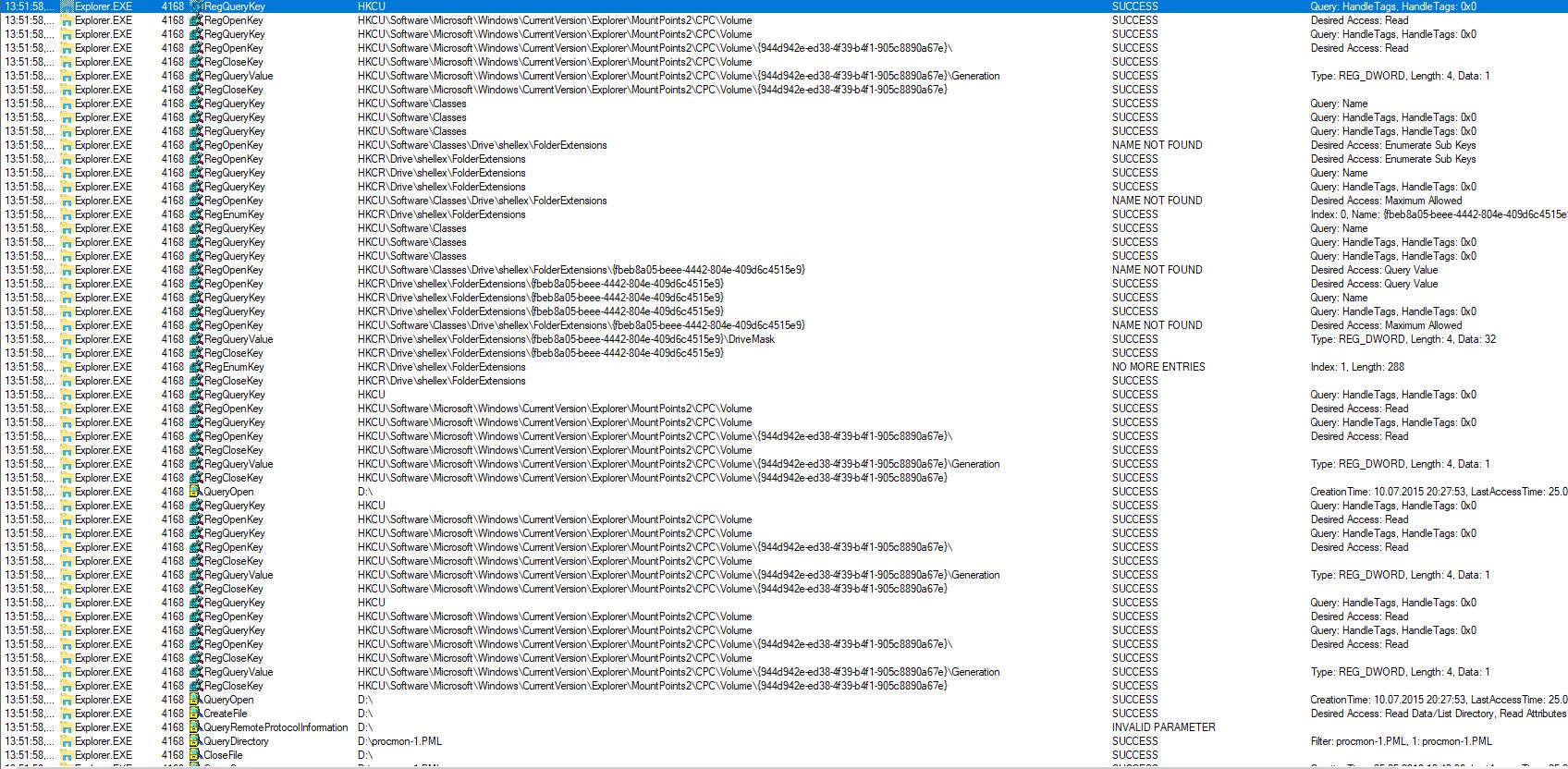

seit Wochen habe ich Probleme mit Explorer.exe. Nachdem ich Windows 10 (aufdem neustem Stand *Updates etc*) starte, ist nach kurzer Zeit die Last da.

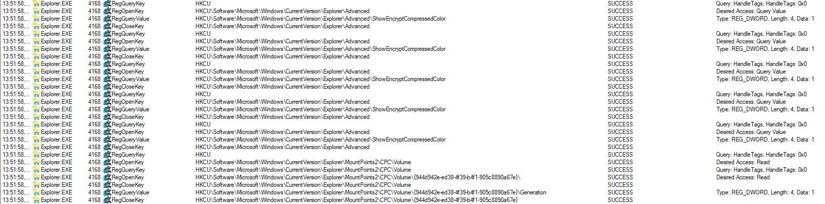

Mit Process Explorer und Process Monitor habe ich versucht der Sache nachzugehen, bis jetzt aber nicht weiter gekommen.

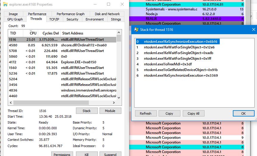

Per Stack lässt sich das Modul ntdll.dll beenden und die Last geht weg (keine Dauerlösung)

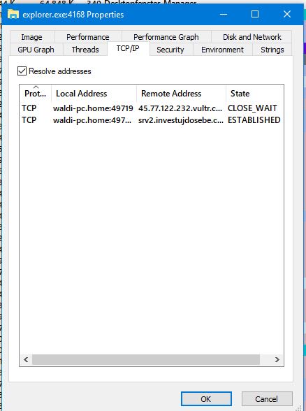

Wundere mich nur warum Explorer.exe eine TCP Verbindung zu einem Server aufbaut.

Die Verbindung ist zu tschechischen Seiten. Probiere mal Avast zu deinstallieren. Tritt das Problem dann noch immer auf? Du kannst Avast ja dann neu installieren, eventuell hat Windows Update da etwas versaut.

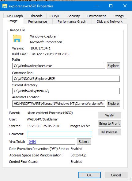

@Nickel kannst du bitte bei dir nachschauen ob bei dir Explorer.exe ebenfalls kein existierenden Pfad hast? (Parent)
Im Bild zusehen

Diese Eigenschaften haben eine interessante Titelleiste…

Im Process Monitor ist davon nichts zu sehen.
Wie kann man genauer nach schauen welches Modul die Last genau verursacht?

Der Stacktrace verrät, dass eine Resource versucht, Interrupt-Informationen zu synchronisieren mit einem Objekt, was EIGENTLICH von der Resource selbst kontrolliert werden sollte. Dies gelingt aber nicht zeitnah, weshalb der Prozess quasi ständig aktiv wartet.
Versuche mal folgendes: Schieß mal den Prozess explorer.exe ab. Dann sollte die Last ja zwingend verschwinden. Anschließend startest du den Prozess wieder über den Taskmanager (Neuer Task -> explorer.exe). Dann sollte die Last ja wieder hoch gehen. Eventuell findest du um den Neustart-Zeitpunkt ja sogar etwas hilfreiches im Windows-Ereignisprotokoll. Falls nicht: Versuch mal mit dem Process-Explorer nen hilfreichen Stacktrace von Explorer.exe zu erzeugen, vielleicht kriegt man da noch mehr raus.
