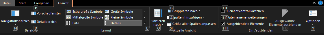

Wenn du die Alt Taste im Explorer drückst, tauchen weitere Buchstaben zur Navigation auf. Wie z.B. hier die Ansichtseinstellungen:

Richtig, bestimmte Makro Befehle, vorallem wenn man mit Pfeil Richtungen arbeitet, werden vom Zustand des Fensters abhängig sein. Alt-Shortcuts funktionieren allerdings in jedem Fenster.
Wie ich einem bestimmten Explorer Fenster die Ansichtseinstellungen exportiere und auf andere dupliziere weiß ich leider nicht. Aber für dein Problem zwischen den Ansichten hin und her zu springen gibts zwei Shortcuts,
Strg+Mouse Up/down bzw. Strg+Shift+5 (Liste)/ 6(Details).
