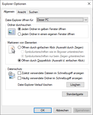

1. suche über die Suchfunktion Explorer-Optionen
2. unter Datenschutz, bitte den Datei-Explorer Verlauf leeren sowie die beiden Haken, was angezeigt werden soll, abhaken
jetzt sollte der Explorer nicht mehr crashen
Reaktionen: Hylou und nutrix
