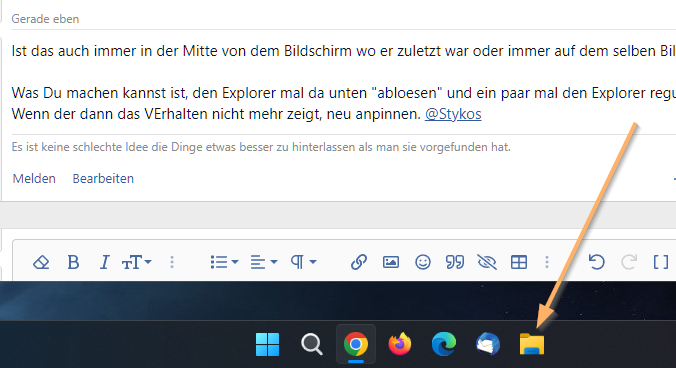

Was Du machen kannst ist, den Explorer mal da unten "abloesen"
und ein paar mal den Explorer regulaer oeffnen. Wenn der dann das Verhalten nicht mehr zeigt, neu anpinnen. @Stykos
er ist immer auf dem selben Bildschirm in der selben Größe wenn ich den neu aufmache. Alle anderen Fenster bleiben auf den Bildschirmen wo ich Sie schließe bzw. hinschiebe und auch in der gleichen Größe. Ablösen und öffnen bringt nichts. Es klappt nicht

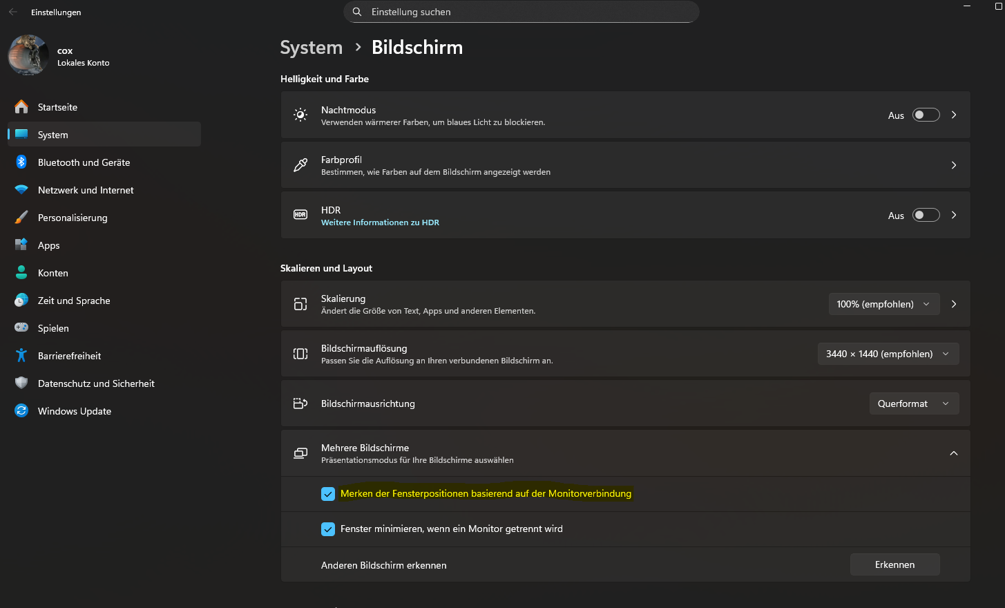

Ist da der Häkerl raus? ^^
Nein das ist auch drinnen wie es sein soll. Ich habe wirklich alles probiert aber komme jetzt nur noch auf die Lösung und Windows neu drauf machen, die normalen Fenster oder Anwendungen speichert er ja auf dem jeweiligen Bildschirm oder Größe, aber den Explorer nicht….

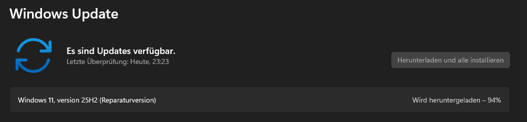

Neu muss nicht unbedingt sein. Versuche es erst mal mit einem InPlace Upgrade. Dabei wird die Basis selbst neu installiert, aber deine Daten und Settings bleiben erhalten.
Ich bin auf Windows zurücksetzen gegangen und auf Reparatur, jetzt lädt er das runter, meinst du dass damit?
Ja, passt. Zurücksetzen bin ich mir nicht ganz sicher, aber das macht alles platt glaube ich.
Ich habe ausgewählt das alle daten erhalten bleiben aber Windows neu installiert oder Repariert wird.
Habe ich kürzlich wegen einem Netzwerkproblem gemacht. Reparaturinstallation direkt aus dem Wiederherstellungsmenü. Damit wardas Netzwerkproblem weg...Neu installieren würde ich nicht.
Ja, das probiere ich jetzt mal und wenn nicht wird es Platt gemacht, ich brauche den Explorer mehrfach am Tag und das nervt mich extrem das immer und immer wieder groß machen zu müssen.
Es hat funktioniert !!!! Windowsreperatur hat geregelt :)
