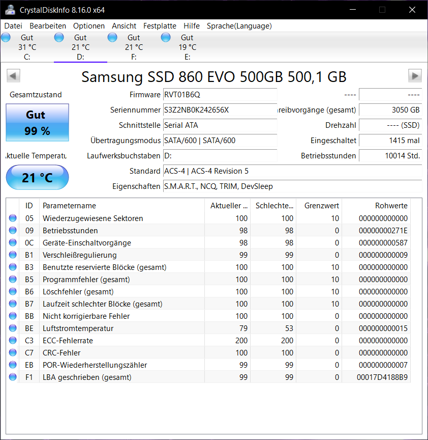

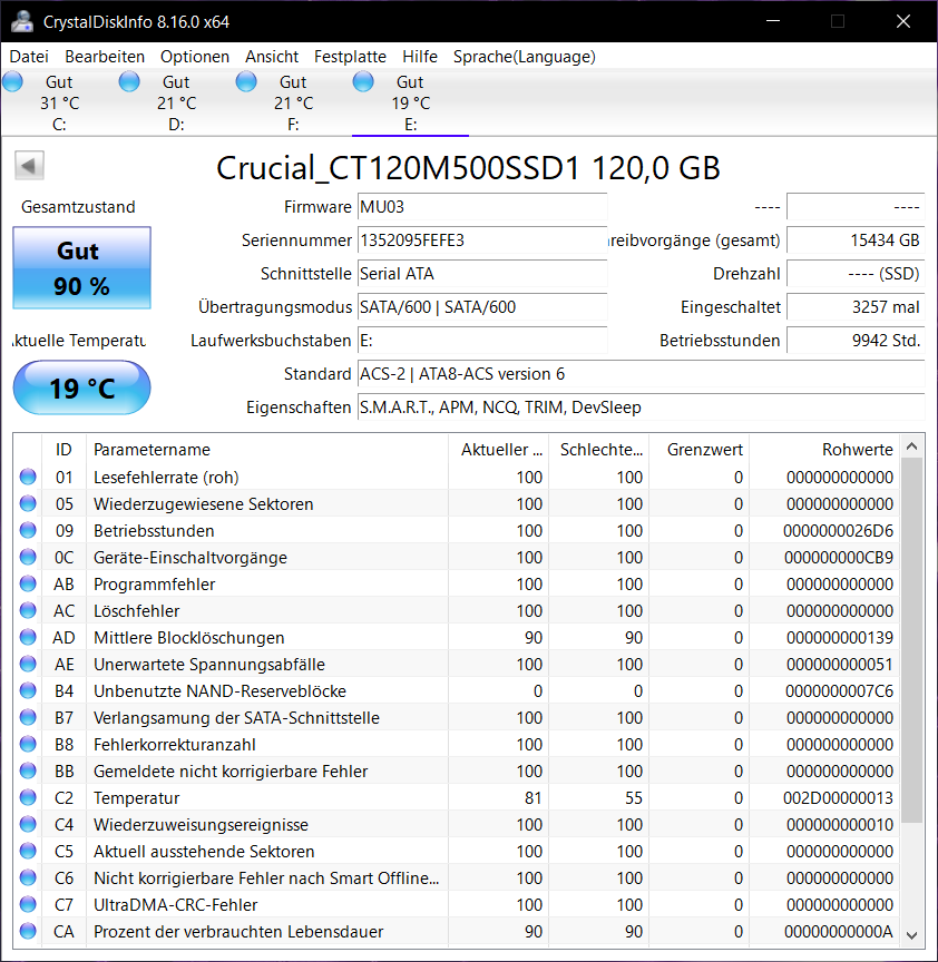

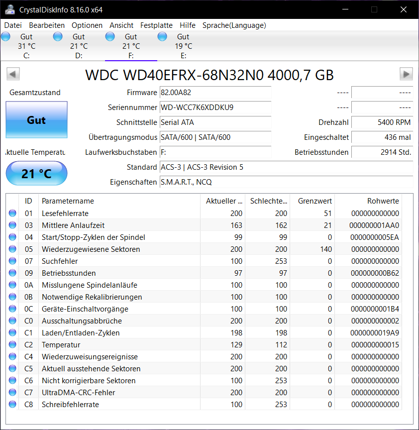

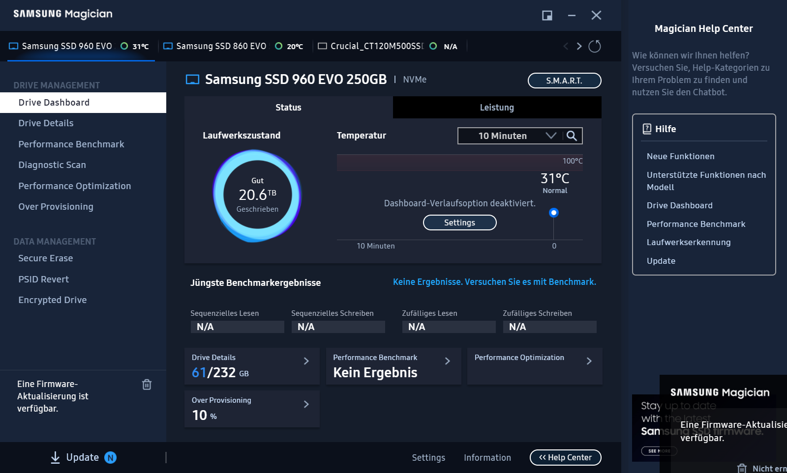

Du hast nur EINEN Screenshot von CrystalDiskInfo gemacht. Klicke bei der roten 1 (von mir eingefügt), mache einen weiteren Screenshot, und mache so auch weitere 2 Screenshots bei der roten 2 und 3. Das bitte hochladen.

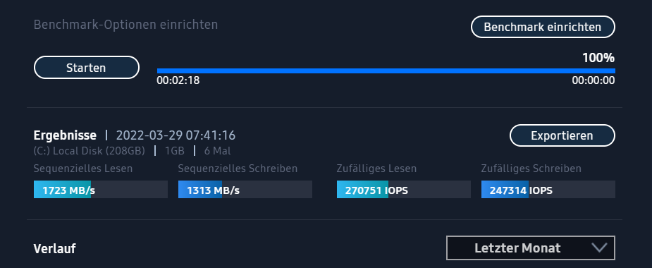

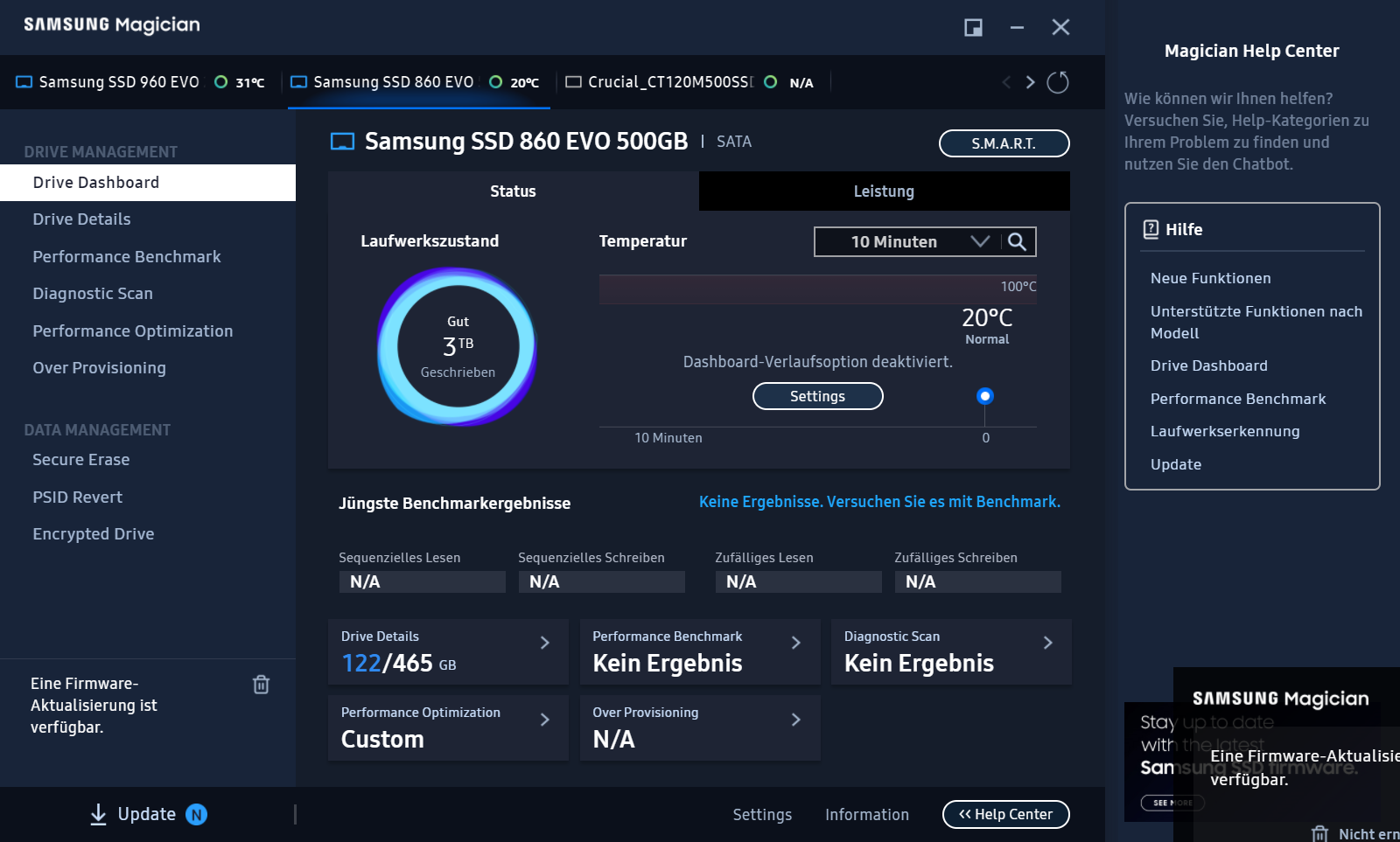

Es gibt den "Samsung Magician", ein Herstellertool, das Fehler erkennt, sollten Deine SSDs alle Samsung sein. Für Crucial SSDs gibt es auch solche Software "Storage Executive"... Da kann man nochmal Fehler erkennen. Erstmal CrystalDIskInfo posten, dann evt. diese Herstellertools installieren und Screenshot.
Hier zu finden: https://www.samsung.com/de/support/model/MZ-V6E1T0BW/#downloads
Und deinstalliere den McAfee, denn es gibt schon eine Chance, dass er der Verursacher ist.

Noch kann ich nichts schlimmes erkennen, aber die Cracks sollten sicherheitshalber nochmal drüberschauen.

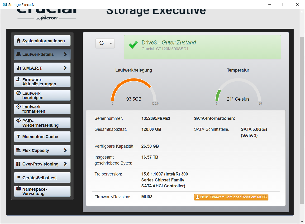

https://www.crucial.de/support/storage-executive
Installieren, nochmal Screenshot für die eine Crucial.

Hm, "Guter Zustand". Na dann deinstalliere mal den McAfee. Trenne vorher am besten die Internetverbindung.
