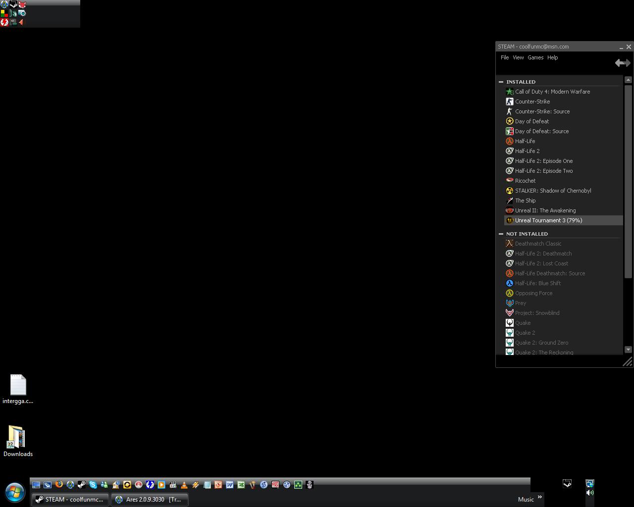

Wie gesagt ich hatte ähnliche Probleme unter XP... vielleicht klicke ich die Taskleiste einfach zu wild an :D Hier noch ein Screenie ... meiner Taskleiste: (leider ohne den Bug sonst sieht man eh net viel :D)

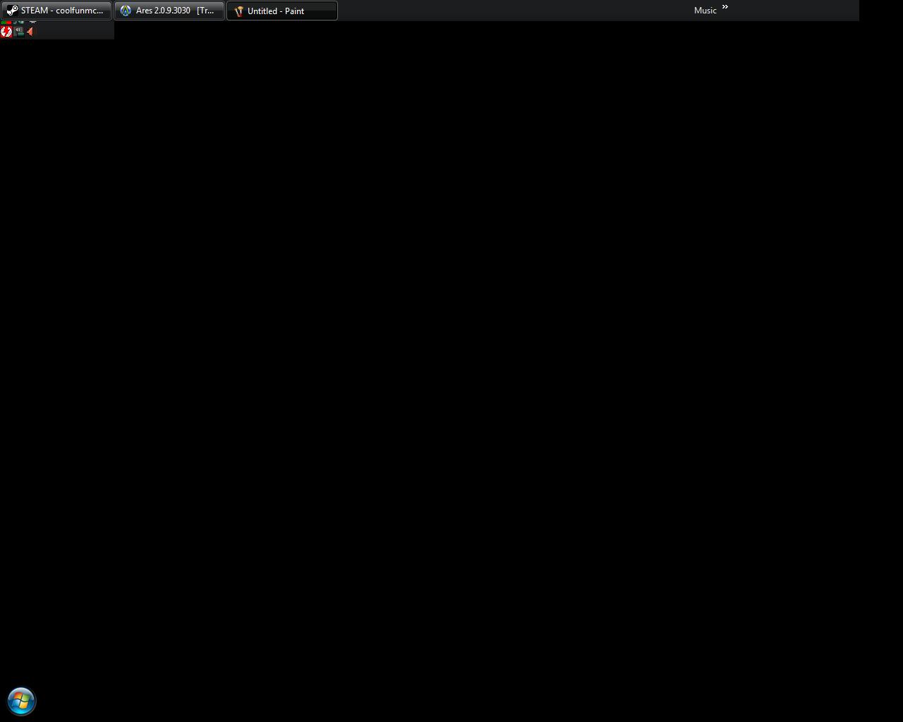

Update: So hier habe ich den Bug (2 Screenies) erwischt... es passiert oft... wenn ich vom PC weggehe, habe den Standbymodus ageschalten... bloss der Bildschirm schaltet ab... der Standbymodus crasht bei mir nämlich =)
