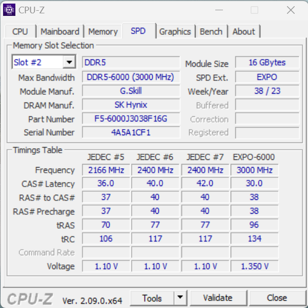

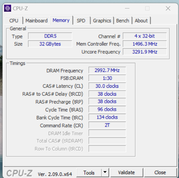

Ich habe alles eben umgesteckt und nun zeigt mir CPU-Z folgendes
Und so müsste doch alles richtig sein oder?
Anhang anzeigen 1468103Anhang anzeigen 1468104
Kannst noch mal im BIOS schauen, aber so scheint er jetzt das EXPO (XMP) Profil direkt richtig geladen zu haben und läuft mit 6000MHz. :) Fehler gibt es jetzt denke ich auch nicht mehr?
