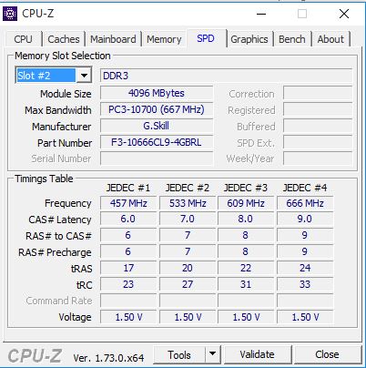

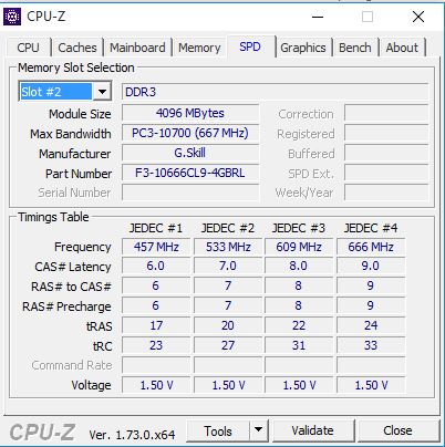

das board ist ein Z87-K von Asus. Der Ram wäre kompatibel. Ich würde gerne auf 16 gb aufrüsten und zwar folgende Module:

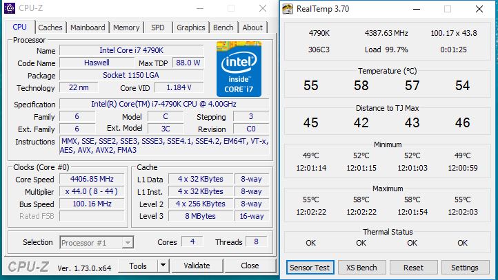

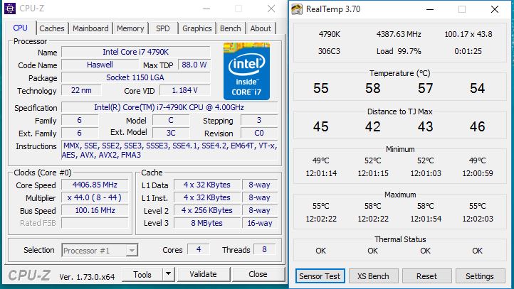

1. Laut Herstellerseite des RAMs passt er auf das Board. Ich habe den Multi auf 44 gesetzt und offset die Vcore um 0.04 gesenkt.
Wenn ich den neuen Ram einbaue: Bringt er dann das stabile" mini-OC" durcheinander?

1. Das ist kein Mini OC, vor allem nicht wenn die Vcore noch runtergesetzt wurde. Und ja, IMC und CPU Kerne gleichzeitig zu übertakten kann Probleme machen.

Tauschen ist das einzig sinnvolle da der verbaute RAM alter 1333er ist und er wohl ganz offensichtlich schnelleren RAM will.
OK. Seichtes OC. Da ich nix eingestellt habe außer den Multi, der ja laut Intel auf nem vernünftigen board per turbo auf 4,2 geht. Und ich habe halt 4,4 draus gemacht und per offset die Vcore gesetzt. Das wären ja OC-Versuche, die die hardware erstmal nicht beschädigen und bei nem crash schnell rückgängig gemacht werden.
Den aktuellen Ram habe ich nicht angerührt. Sonst ist auch alles im bios auf auto. Wird der IMC denn auch automatisch verändert?

Grade Asus Boards bzw. deren Software verändern mehr oder minder selbstständig Spannungen und Frequenzen der CPU und übertakten ohne größere Nachfrage beim Nutzer.
4.4GHz auf allen Kernen ist kein leichtes OC: die i7-4790k ist schon ziemlich maximal übertaktet ab Werk. Weil es nur 200MHz mehr sind ist das trotzdem nicht unwesentlich. Aber natürlich kannst du auch ein golden sample erwischt haben. Möglich ist alles.
