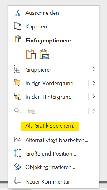

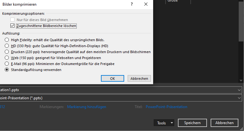

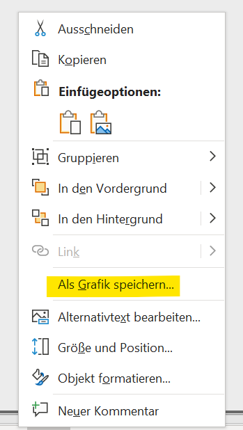

Hast du die Powerpoint vorher gespeichert? Wenn ja werden die Bilder standardmäßig komprimiert, was suboptimal ist. Einfach beim Speichern vorher auswählen, dass er das nicht machen soll (Neben Speichern auf Tools klicken)
Wenn du deine einzelne Grafik dann mit einer höheren Auflösung speichern möchtest könntest du bevor du auf "Als Grafik speichern" klickst kurz die Größe ändern (Größe und Position), dann speichern und wieder zurück stellen.
