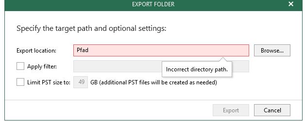

Im Anhang ein Screenshot zum Restore Exchange Element Bereich aus VEEAM.
