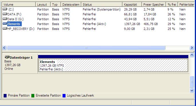

Bei Neustart wurde die Festplatte nicht mehr erkannt. Im Gerätemanager und über die Datenträgerverwaltung ist sie aber noch zu finden.
Screenshot:
--> Laufwerksbuchstabe fehlt!

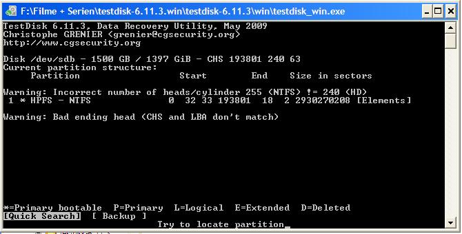

Habe Testdisk gestartet und der sagt mir Incorrect number of heads 240 statt 255.

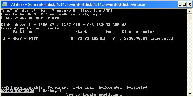

Bin also auf [Geometry] und habe die Anzahl der Heads auf 255 geändert und dann auf [Analyze]
Screenshot:
dann auf [Quick Search]
Screenshot:
nun bin ich gerade dabei eine deep search zu machen (dauert noch an).

Wenn ich über Datenträgerverwaltung der Partition einen Laufwerksbuchstaben zuweise, wird mir die Festplatte auch im Arbeitsplats angezeigt und ich kann auf meine Daten zugreifen.
