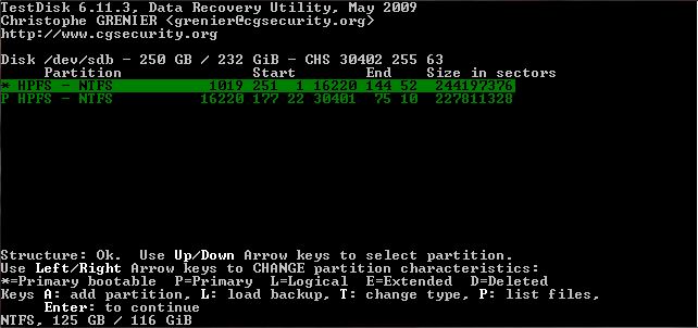

Ich habe leider ein Problem mit einer Festplatte.
Von den 3 Partitionen hat leider eine Partition die Header-Size von 251 und nicht von 255 so wie alle anderen.
Hier mal einen Screenshot vom ersten Analyse-Screen:
testdisk-jpg.229662
Gibt es eine Möglichkeit nur für diese eine Partition die Headsize zu ändern?

Deine Geometrie passt soweit.
Testdisk zeigt Partitionen nach Intel MBR nach bestätigen bei Analyse an.
Ab Vista/Win7 werden aber Partitionen nicht mehr an Cylindergrenzen nach Intel-Standard sondern an Megabyte-Grenzen ausgerichtet.
Infos;
https://www.computerbase.de/artikel...sk.859/#abschnitt_hinweis_zu_vistapartitionen
Daher bringt Testdisk die Meldung.
Aber nach bestätigen bei QuickSearch, sucht Testdik auch Partitionen im Megabyte-Bereich (Megabyte boundary).
Die Meldung kann somit ignoriert werden.
Da Vista/Win7-Partitionen erst nach 1 MB anfangen (siehst du z.B. bei deiner ersten Partition die am Head 32 anfängt) kann Quick Search im vorderen Bereich auch ältere Intel-Partitionen anhand von Überbleibseln anzeigen, wenn die Festplatte früher mit Intel-MBR mal partitioniert war.
Im Fall hilft dann Deeper Search.
Viele Grüße
Fiona

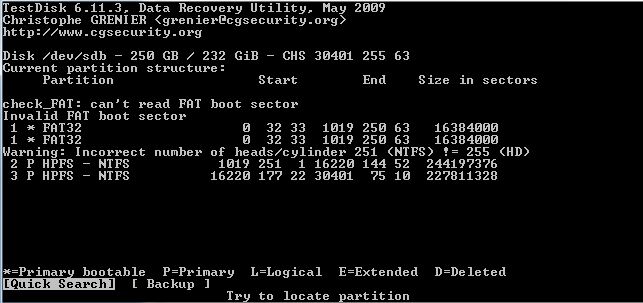

Hab hier mal die Deeper Search durchlaufen lassen:

Der Eintrag FAT 32 ist verschwunden!
Versuch mal der "grün gekennzeichnete Partition" einen Laufwerksbuchstaben zu vergeben, kannste unter Windows machen!
Mfg doll
Die Partition weicht auch von der in der Partitionstabelle ab.
Meldung ist auch das der Bootsektor beschädigt ist.
Führe mal Deeper Search aus, ob deine Partition anhand des Backups vom Bootsektor gefunden wird.
Viele Grüße
Fiona
