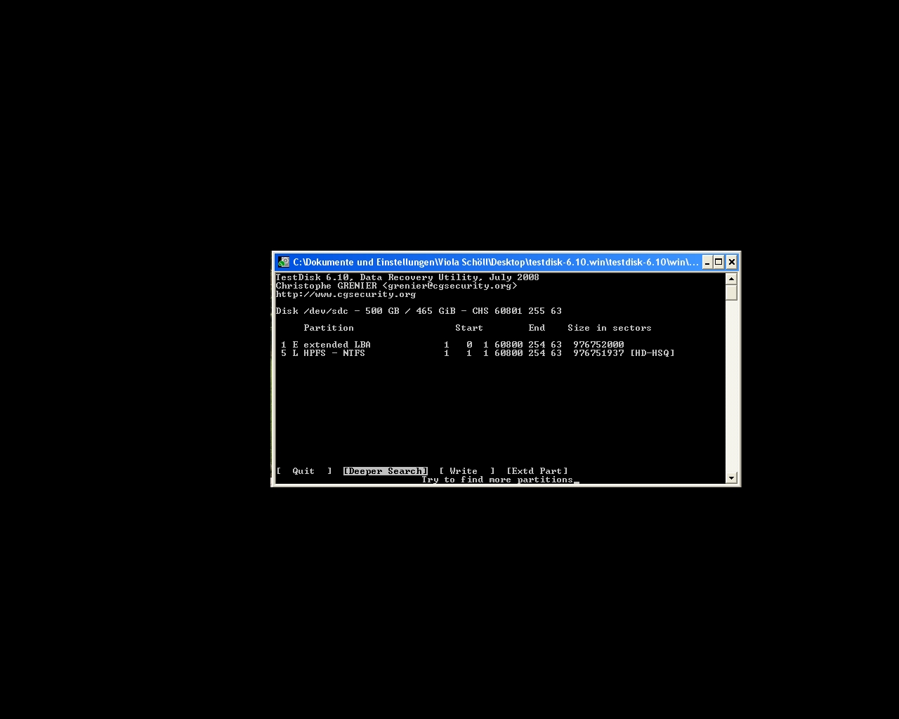

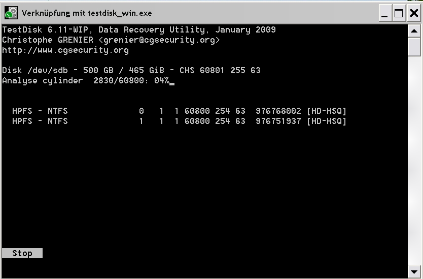

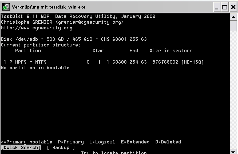

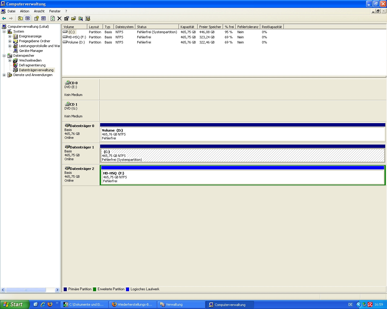

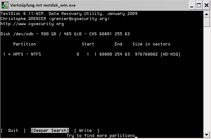

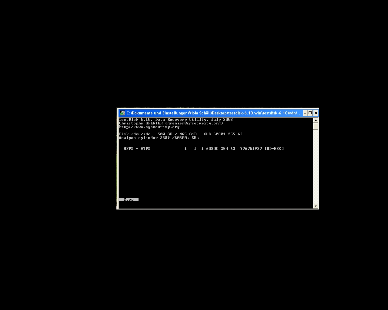

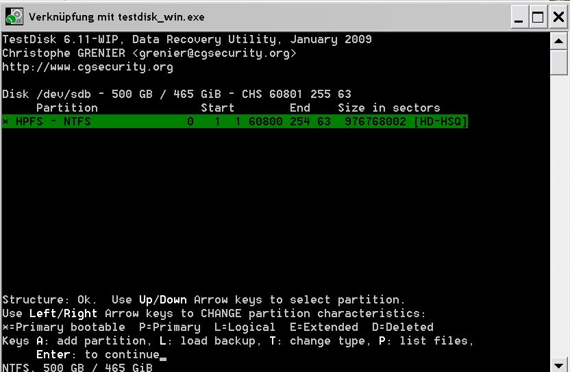

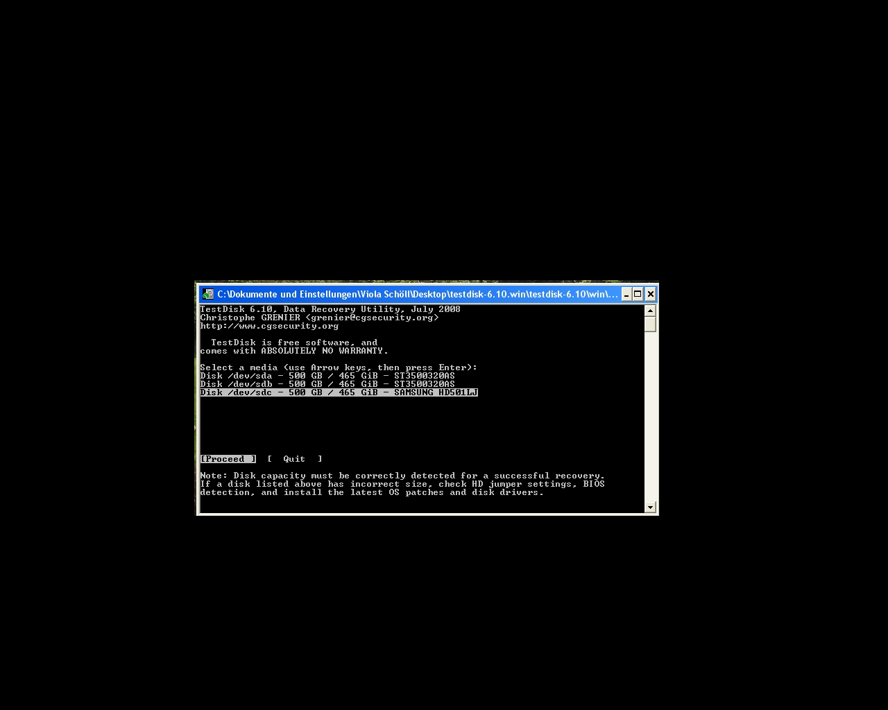

Es ist seltsam mit der Buffalo DriveStation: wenn ich sie über eSATA anschließe, ist sie beim Neustart nicht auf dem Arbeitsplatz sichtbar, mit Firewire oder USB erscheint sie meistens , aber nicht immer. Ich habe die Platte schon mit Testdisk untersucht. Wenn ich sie kurz darauf ein zweites mal mit Testdisk untersuchen will, wird sie mir von dem Programm nicht mehr angezeigt, obwohl sie auf dem Arbeitsplatz noch vorhanden ist . Kurz danach ist sie dann auch vom Arbeitsplatz weg. Wenn ich Zugriff auf die Platte habe, sehe ich auch, dass alle Daten vorhanden sind, und ich kann sie auch öffnen.

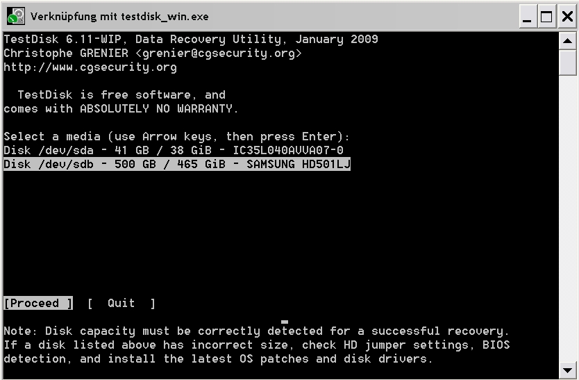

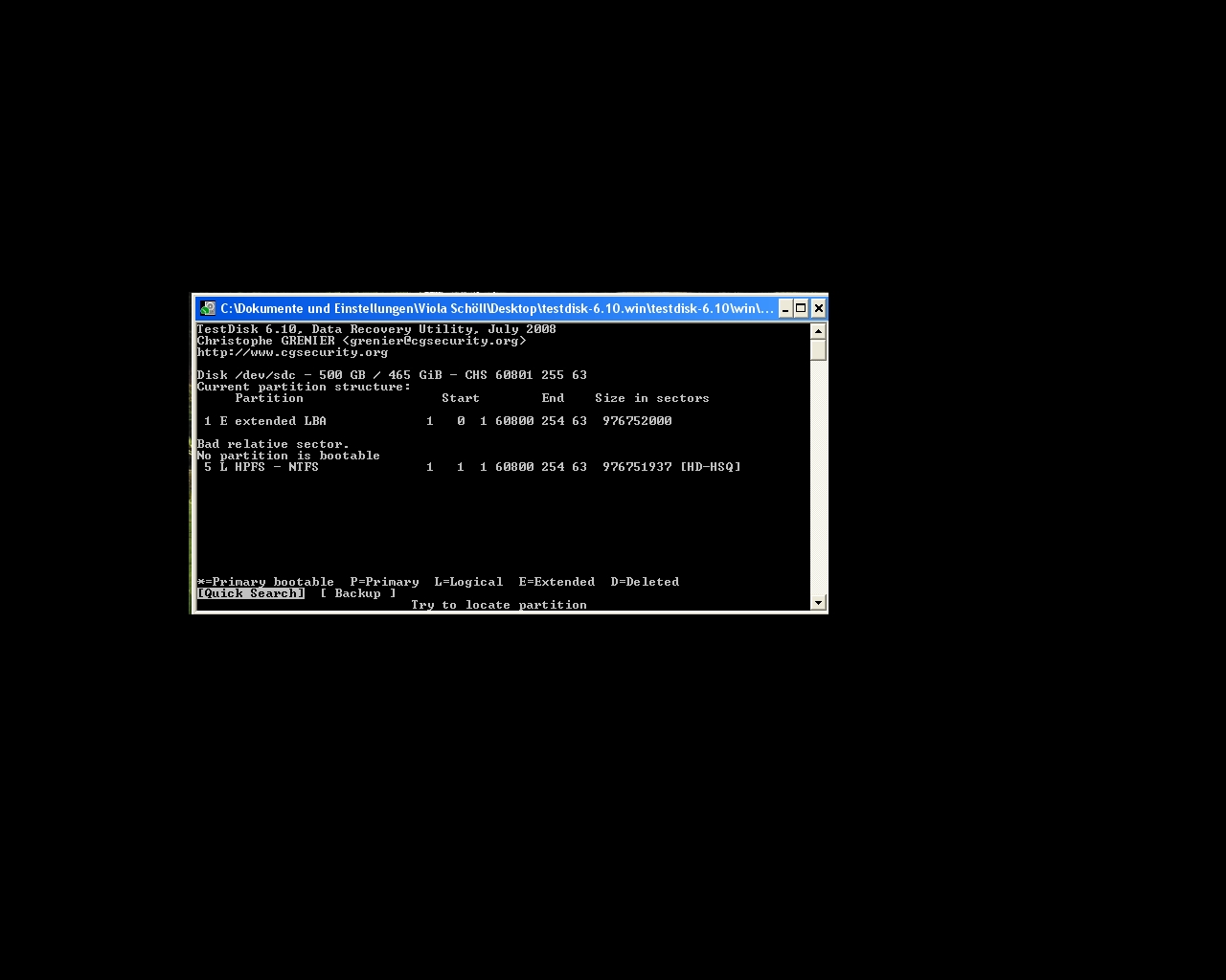

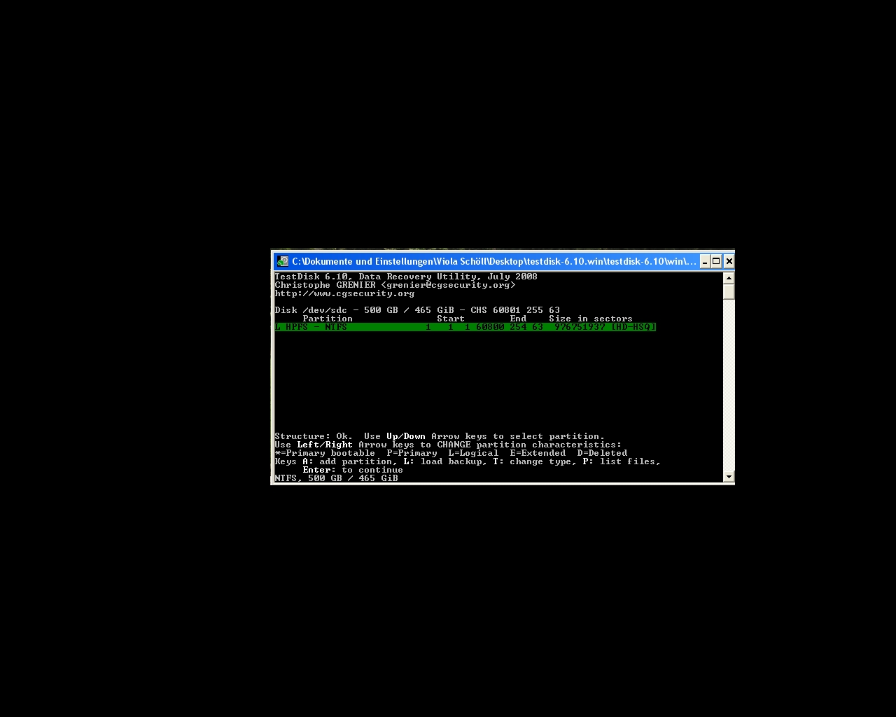

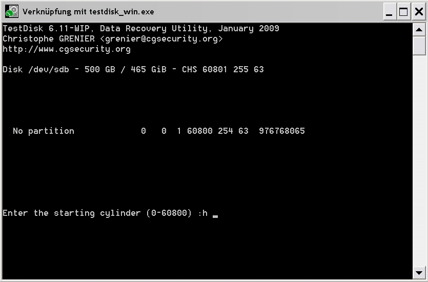

Kann ich mit Testdisk noch etwas raparieren oder soll ich die Platte neu formatieren?
In den Anhängen befinden sich Screenshots der Datenträgerverwaltung und von Testdisk.

Bad relative sector kann auch ein Hinweis auf die Partitionslänge sein.
Kann oftmals mit der Geometrie zusammenhängen, die aber in deinen Fall richtig aussieht.
Im Fall sichere mal deine Daten.
Entweder neu partitionieren und formatieren, oder nach Datensicherung versuchen mit chkdsk Laufwerksbuchstabe: /r das Dateisystem mal überprüfen.
Viele Grüße
Fiona
Hallo Fiona,

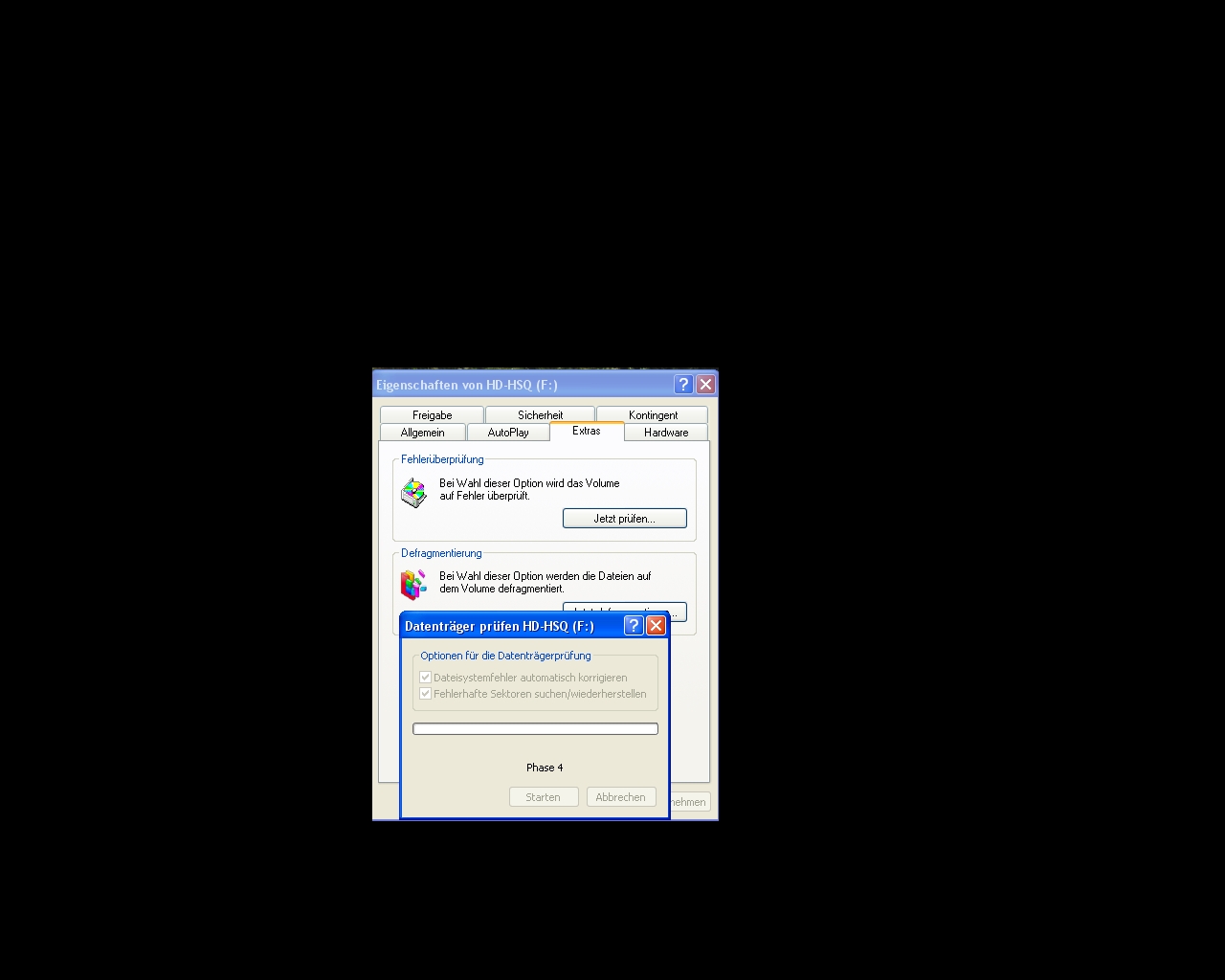

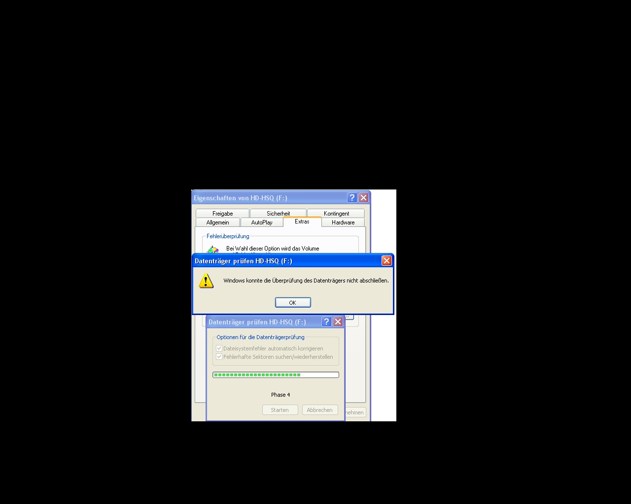

vielen Dank für die Antwort. Bin gerade dabei, das Laufwerk :F, also die ext. FP mit chkdsk zu überprüfen. Ich habe beides, Dateisystemfeler automatisch korrigieren und fehlerhafte Sektoren suchen/wiederherstellen angeklickt. Nun hängt die Überprüfung bei Phase 4 (s. Screenshot). Starten/abbrechen sind ausgegraut, ich kann nur warten, bis sich was tut, habe aber nicht das Gefühl, dass die Platte arbeitet, jedenfalls höre ich nichts. Ich glaube eher, dass die Überprüfung abgestürzt ist. Ich hatte diese Überprüfung schon mal gemacht, indem die Platte an einem anderen PC hing, aber mit exact dem gleichen Ergebnis.
Noch eine Frage: warum hat die FP zwei Partitionen? Meines Wissens habe ich die Platte nicht partitioniert. Sie besteht ja im Augenblick aus "E extended LBA" (was ist das?) und "L HPFS - NTFS", je zur Hälfte, wenn ich das richtig verstehe.

Die Intel Partitionstabelle ist 64 Byte groß und hat Platz für 4 Partitionen a 16 Byte.
Damit aber mehr Partitionen als 4 erstellt werden können wurde ein Trick erfunden.
Es kann eine erweiterte Partition (ist ein Container) erstellt werden, in der dann xbeliebig viele logische Laufwerke/Partitionen erstellt werden können.
Somit wäre das Limit 3 primäre Partitionen und eine erweiterte Partition für logische Laufwerke.
Deine Situation ist gegenwärtig du hast eine erweiterte Partition mit einen logischen Laufwerk.
Dieses wird wie ein Laufwerk behandelt.
Ist somit richtig.
Versuche mal über die Eingabeaufforderung chkdsk auszuführen.
Gehe dazu auf Start / Ausführen und gebe cmd ein.
Gebe dann chkdsk Laufwerksbuchstabe: /r ein und bestätige mit Eingabe.
Kann bei größere Festplatten einige Stunden dauern.
Habe daher Geduld.

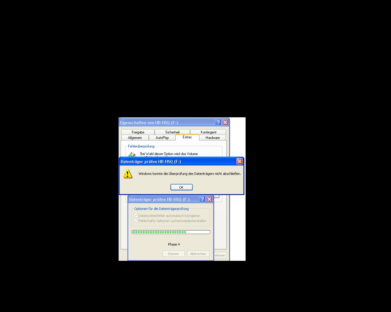

danke für die Erläuterungen. Inzwischen hatte sich doch noch etwas getan (Anhang chkdsk F- 2): Windows meldet, es konnte die Überprüfung nicht abschließen.
Habe danach das Lauwerkssymbol F:\ auf Arbeitsplatz geklickt, darauf die Meldung:
auf F: kann nicht zugegriffen werden, das Gerät ist nicht mehr verfügbar. Es ist aber auch in der Datenträgerverwaltung noch drin als NTFS - formatiert. Unter den Eigenschaften auf Arbeitsplatz ist das Laufwerk mit Dateisystem RAW angegeben.

Übrigens habe ich vor chkdsk noch einmal testdisk laufen lassen, dort wurde kein RAW-Format angezeigt.
Was kann ich noch tun?

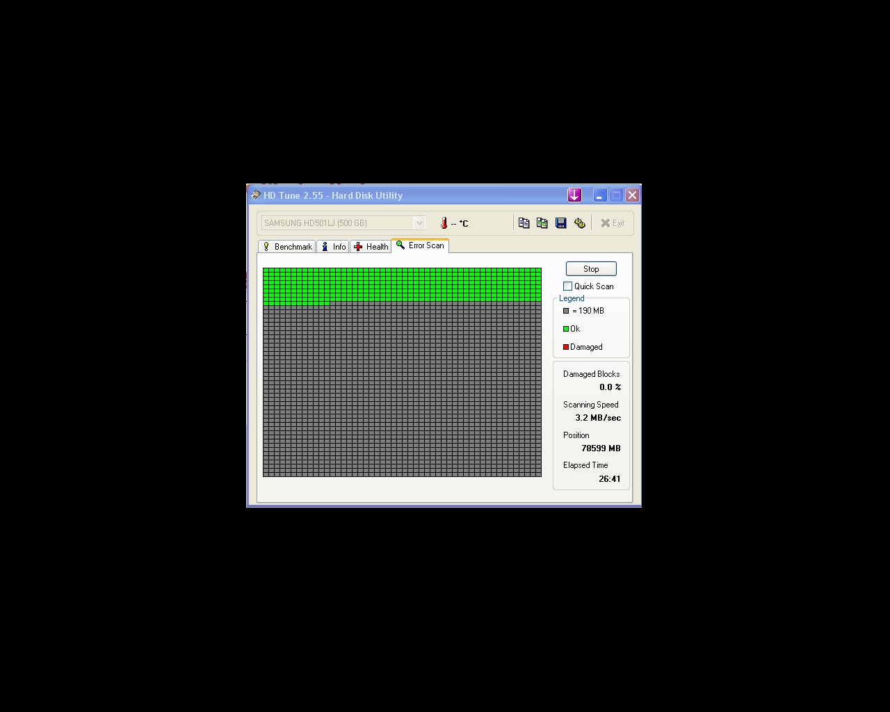

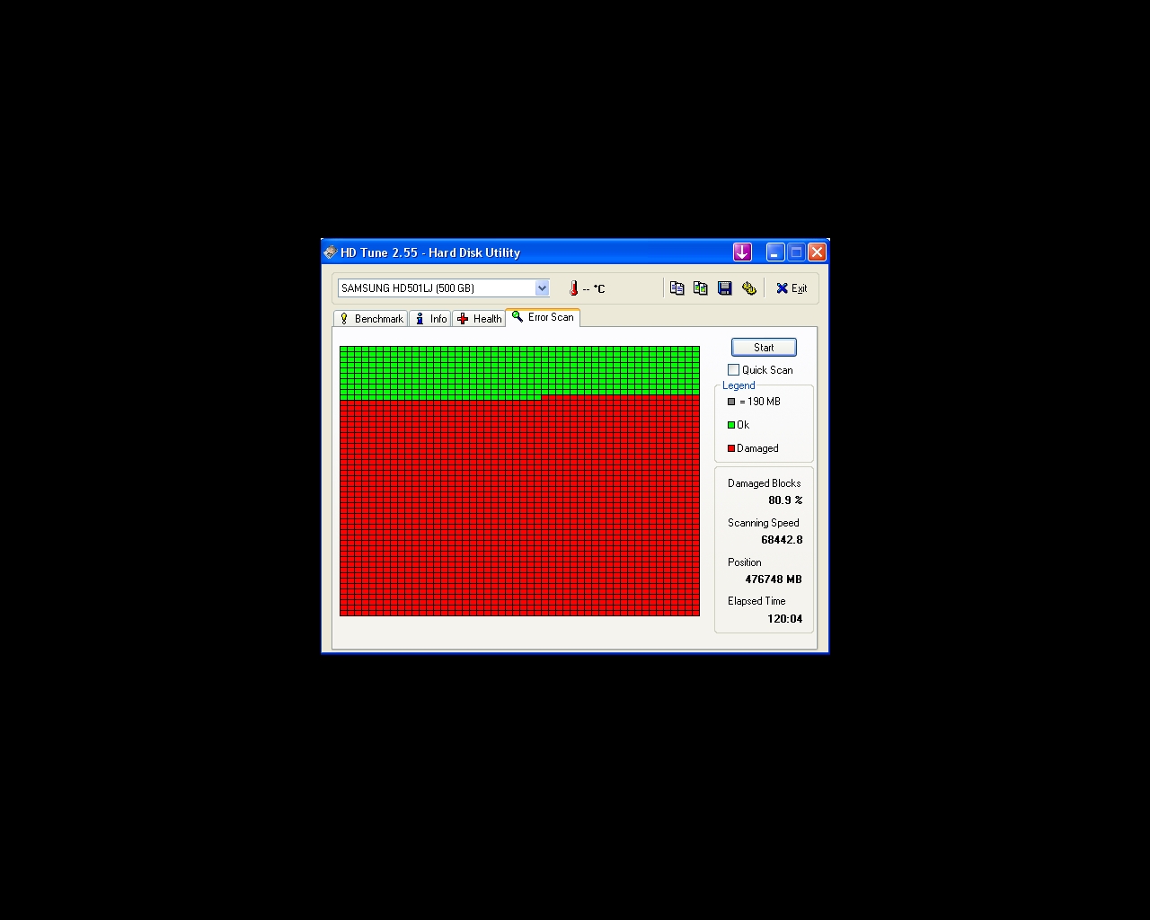

wenn ich die FP ausbaue, d.h. das Gehäuse öffne und daran herumwerkele, ist doch sicher meine Garantie futsch. Die würde nämlich noch etwa 1 1/2 Jahre laufen. Außerdem bin kein Bastler.
Ich glaube inzwischen, dass die FP defekt ist. Ich habe nämlich mit dem Tool HD Tune einen Error Scan gemacht. Die Platte war dabei mit eSATA angeschlossen. Zuerst ging der Scan flott voran bis kurz vor der Position in Screenshot 1. Dann ging es im Schneckentempo (3,3 MB/sec) eine Zeitlang weiter. Nach etwa 1 1/2 Stunden schaute ich wieder mal hin, da war die Geschwindigkeit nur noch bei 0,2 MB/sec. Plötzlich zeigte HD Tune das Ergebnis in Screenshot 2., fast 81 % damaged blocks. Wobei ich glaube, das es nicht so viele sind, denn es wurde nicht mehr weitergescannt, da die FP auf einmal nicht mehr online war. Gestern hatte ich erst einen Schnellscan mit HD Tune gemacht, dabei war angeblich alles im grünen Bereich.
Soll ich HD Tune nochmal scannen lassen und hoffen, dass es zuende scannt, falls sich die Platte nicht abmeldet, oder kann man jetzt schon sagen, dass die Platte wirklich einen Defekt hat?
Ich dachte auch schon daran, die Platte mit einem Samsung Tool für externe FP zu prüfen, aber es wird nicht für ext. Festplatten mit 3,5 " angeboten.
Soll ich mal neu formatieren? Oder scheitert eine Formatierung, wenn es defekte Sektoren gibt?

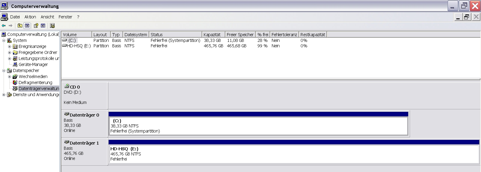

Hallo an Fiona und andere Helfer,
ich brauche nochmals einen Rat, was bei dieser externen Festplatte die Ergebnisse in testdisk: "bad relative sector" und "no partition is bootable" bedeuten (s. Screenshot weiter oben). Ich gehe doch wohl recht in der Annahme, dass dieses Ergebnis nicht i.O. ist?
Ich habe nach langer Zeit mir die FP gestern und heute nochmals vorgenommen, um nun endgültig zu entscheiden, ob die Platte defekt ist und ich sie im Rahmen der Garantie zurückschicken soll oder ob ich mit testdisk etwas retten kann. Ich möchte nämlich die Platte nicht umsonst zurückschicken, sonst muß ich die Versandkosten tragen.
Die FP hat sich gestern und heute unter FW-Anschluß normal auf dem Arbeitsplatz als lokaler Datenträger (HD-HSQ (Laufwerk E), Dateisystem NTSF angemeldet.
Ich habe heute nochmals auf NTFS formatiert, aber das Ergebnis bei testdisk ist gleich geblieben.

'Bad relative sector' ist ein logischer Fehler in der Partitionierung und die kannst Du natürlich mit der Datenträgerverwaltung bzw. dem dahinter stehenden Commandline-Tool Diskpart beheben.
Wenn hinter dem Problem nicht ursächlich ein Hardwarefehler als Ursache ausgemacht werden kann, musst Du mit Kosten rechnen, die man Dir in Rechnung stellt wenn die Disk an sich o.k. ist. Der Fehler aus dem Titel zu diesem Thread ist ein rein logischer und kein Grund für die Inanspruchnahme von Garantieleistungen. Du musst dem Problem mit Diagnostik und / oder Umpartitionierung auf den Grund gehen.

mein Sohn hat mir heute die Ext. FP partitioniert. Sie steht jetzt in der Datenträgerverwaltung als Datenträger 1 unter Laufwerk E: als primäre Partition (Typ Basis), genau wie Laufwerk C: (Laufwerk C: ist jedoch Datenträger 0). Ist das denn richtig so?
Ich habe auch wieder Scans mit TestDisk gemacht:
Dieser "bad relative sector" Fehler ist weg. Es heißt aber immer noch "no partition is bootable.
Hier ist noch das Logfile.

Hard disk list
Disk /dev/sda - 41 GB / 38 GiB - CHS 5005 255 63, sector size=512 - IC35L040AVVA07-0
Disk /dev/sdb - 500 GB / 465 GiB - CHS 60801 255 63, sector size=512 - SAMSUNG HD501LJ

Current partition structure:
 1 P HPFS - NTFS              0   1  1 60800 254 63  976768002 [HD-HSQ]
No partition is bootable

get_geometry_from_list_part_aux head=32 nbr=1
get_geometry_from_list_part_aux head=64 nbr=1
get_geometry_from_list_part_aux head=128 nbr=1
get_geometry_from_list_part_aux head=240 nbr=1
get_geometry_from_list_part_aux head=255 nbr=2
Sun Nov  1 18:10:53 2009
Command line: TestDisk
TestDisk 6.11-WIP, Data Recovery Utility, January 2009
Christophe GRENIER <grenier@cgsecurity.org>
http://www.cgsecurity.org
OS: Windows XP SP3
Compiler: GCC 4.3, Cygwin 1005.25 - Jan 10 2009 15:50:09
ext2fs lib: 1.41.0, ntfs lib: 10:0:0, reiserfs lib: 0.3.1-rc8, ewf lib: 20080501
disk_get_size_win32 IOCTL_DISK_GET_LENGTH_INFO(/dev/sda)=41174138880
disk_get_size_win32 IOCTL_DISK_GET_LENGTH_INFO(/dev/sdb)=500107862016
disk_get_size_win32 IOCTL_DISK_GET_LENGTH_INFO(\\.\PhysicalDrive0)=41174138880
disk_get_size_win32 IOCTL_DISK_GET_LENGTH_INFO(\\.\PhysicalDrive1)=500107862016
disk_get_size_win32 IOCTL_DISK_GET_LENGTH_INFO(\\.\C:)=41159268864
filewin32_getfilesize(\\.\D:) GetFileSize err Unzulässige Funktion.
filewin32_setfilepointer(\\.\D:) SetFilePointer err Unzulässige Funktion.
Warning: can't get size for \\.\D:
disk_get_size_win32 IOCTL_DISK_GET_LENGTH_INFO(\\.\E:)=500105217024
file_read(4,1,buffer,80421389(5005/254/63)) lseek err Invalid argument
file_read(5,1,buffer,976784129(60801/254/63)) lseek err Invalid argument
Hard disk list
Partition table type (auto): Intel
Disk /dev/sdb - 500 GB / 465 GiB - SAMSUNG HD501LJ
Partition table type: Intel
Analyse Disk /dev/sdb - 500 GB / 465 GiB - CHS 60801 255 63
Geometry from i386 MBR: head=255 sector=63
NTFS at 0/1/1
get_geometry_from_list_part_aux head=8 nbr=1
get_geometry_from_list_part_aux head=16 nbr=1
Ask the user for vista mode
Allow partial last cylinder : No
search_vista_part: 0
search_part()
NTFS at 0/1/1
filesystem size           976768002
sectors_per_cluster       8
mft_lcn                   786432
mftmirr_lcn               61048000
clusters_per_mft_record   -10
clusters_per_index_record 1
     NTFS, 500 GB / 465 GiB
file_read(5,8,buffer,976773183(60801/81/16)) lseek err Invalid argument
file_read(5,1,buffer,976773183(60801/81/16)) lseek err Invalid argument
file_read(5,1,buffer,976773184(60801/81/17)) lseek err Invalid argument
file_read(5,1,buffer,976773185(60801/81/18)) lseek err Invalid argument
file_read(5,1,buffer,976773186(60801/81/19)) lseek err Invalid argument
file_read(5,1,buffer,976773187(60801/81/20)) lseek err Invalid argument
file_read(5,1,buffer,976773188(60801/81/21)) lseek err Invalid argument
file_read(5,1,buffer,976773189(60801/81/22)) lseek err Invalid argument
file_read(5,1,buffer,976773190(60801/81/23)) lseek err Invalid argument
file_read(5,8,buffer,976773311(60801/83/18)) lseek err Invalid argument
file_read(5,8,buffer,976773439(60801/85/20)) lseek err Invalid argument
file_read(5,8,buffer,976773567(60801/87/22)) lseek err Invalid argument
file_read(5,8,buffer,976773695(60801/89/24)) lseek err Invalid argument
file_read(5,8,buffer,976773823(60801/91/26)) lseek err Invalid argument
file_read(5,8,buffer,976773951(60801/93/28)) lseek err Invalid argument
file_read(5,8,buffer,976774079(60801/95/30)) lseek err Invalid argument
file_read(5,8,buffer,976774207(60801/97/32)) lseek err Invalid argument
file_read(5,8,buffer,976774335(60801/99/34)) lseek err Invalid argument
file_read(5,8,buffer,976774463(60801/101/36)) lseek err Invalid argument
file_read(5,8,buffer,976774591(60801/103/38)) lseek err Invalid argument
file_read(5,8,buffer,976774719(60801/105/40)) lseek err Invalid argument
file_read(5,8,buffer,976774847(60801/107/42)) lseek err Invalid argument
file_read(5,8,buffer,976774975(60801/109/44)) lseek err Invalid argument
file_read(5,8,buffer,976775103(60801/111/46)) lseek err Invalid argument
file_read(5,8,buffer,976775231(60801/113/48)) lseek err Invalid argument
file_read(5,8,buffer,976775359(60801/115/50)) lseek err Invalid argument
file_read(5,8,buffer,976775487(60801/117/52)) lseek err Invalid argument
file_read(5,8,buffer,976775615(60801/119/54)) lseek err Invalid argument
file_read(5,8,buffer,976775743(60801/121/56)) lseek err Invalid argument
file_read(5,8,buffer,976775871(60801/123/58)) lseek err Invalid argument
file_read(5,8,buffer,976775999(60801/125/60)) lseek err Invalid argument
file_read(5,8,buffer,976776127(60801/127/62)) lseek err Invalid argument
file_read(5,8,buffer,976776255(60801/130/1)) lseek err Invalid argument
file_read(5,8,buffer,976776383(60801/132/3)) lseek err Invalid argument
file_read(5,8,buffer,976776511(60801/134/5)) lseek err Invalid argument
Results
   * HPFS - NTFS              0   1  1 60800 254 63  976768002 [HD-HSQ]
interface_write()
 1 * HPFS - NTFS              0   1  1 60800 254 63  976768002 [HD-HSQ]
Ich bin ratlos, ob das jetzt alles seine Richtigkeit hat!

Das sieht doch alles gut aus. Als bootbar wird eine Partition nur dann erkannt, wenn sie das auch wäre, also im Boot-Sektor Bootcode geschrieben wurde und das geht mit Tools oder bei einer Installation. Von einer externen Disk besonders bei USB-Disk's will man das für gewöhnlich auch nicht. Die Datenträger werden vom System sortiert, mit Datenträger 0 wird angefangen zu zählen. Die Laufwerke bzw. deren Buchstaben werden auch vom System vergeben und dies i. d. R. auch in der Reihenfolge ihres Auftretens, was auch von der Zählweise der Datenträger wieder beeinflusst wird. Ferner kann man die Laufwerksbuchstaben mit gewissen Regeln auch selbst vergeben.
Einen herzlichen Dank
möchte ich an alle aussprechen, die mir hier mit ihren Tips geholfen haben! Es sieht so aus, als wenn die FP nun doch nicht defekt ist. Sie funktioniert bisher einwandfrei, und ich mußte sie nun nicht einschicken.
